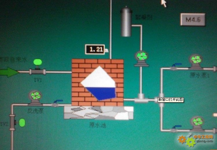

还是老问题  HY2000液位变送器坏了  现在串了一个 3K电阻  电脑上有个 假的 1.26M液位显示  但是现在不能自动抽水  只能手动  因为电脑设计的事 1.4以下自动抽水  2.6米自己停 用个 电磁阀控制气动阀   以前是全自动 现在人要时刻注意水池的谁 因为是假液位 液位变送器主任说要把个月才买的回来 所以我自己想点法帮他们自动一下  把电磁阀不要电脑控制我加其他的 东西来控制  水位高了自己停  水位低了自己抽   求大家出方案   其实我可以不 管  但是总要努力自己操点心嘛  求 高手  最经济的 办法 解决最简单的 问题

买个浮球控制

可以用个JYB液位继电器来应急,电极用几根电线就行,在电线端部上加点旧的螺栓、小法兰盘就可把线拉直了。具体到我的博客看看JYB(714)型晶体管液位继电器的用法。地址如下:

诶哟,大哥。 我上次已经说的很清楚了!! 把那个液位显示 改成输入输出域。要多少值在屏幕上就可以改了,直接就可以控制连锁了。

如不要人为操作就加个浮球开关,改为开关量控制

还是用两个液位继电器,然后控制两个小继电器,分别接人假负载电阻,让设备做到启动停止的自动,等变送器买回后也到处用的着

但是你怎么知道真实水位呢 你可以改成 1.5以下  但是你不知道实际水位啊 兄弟  再就是怎么改  呵呵 我 菜鸟电工  都 8年了
