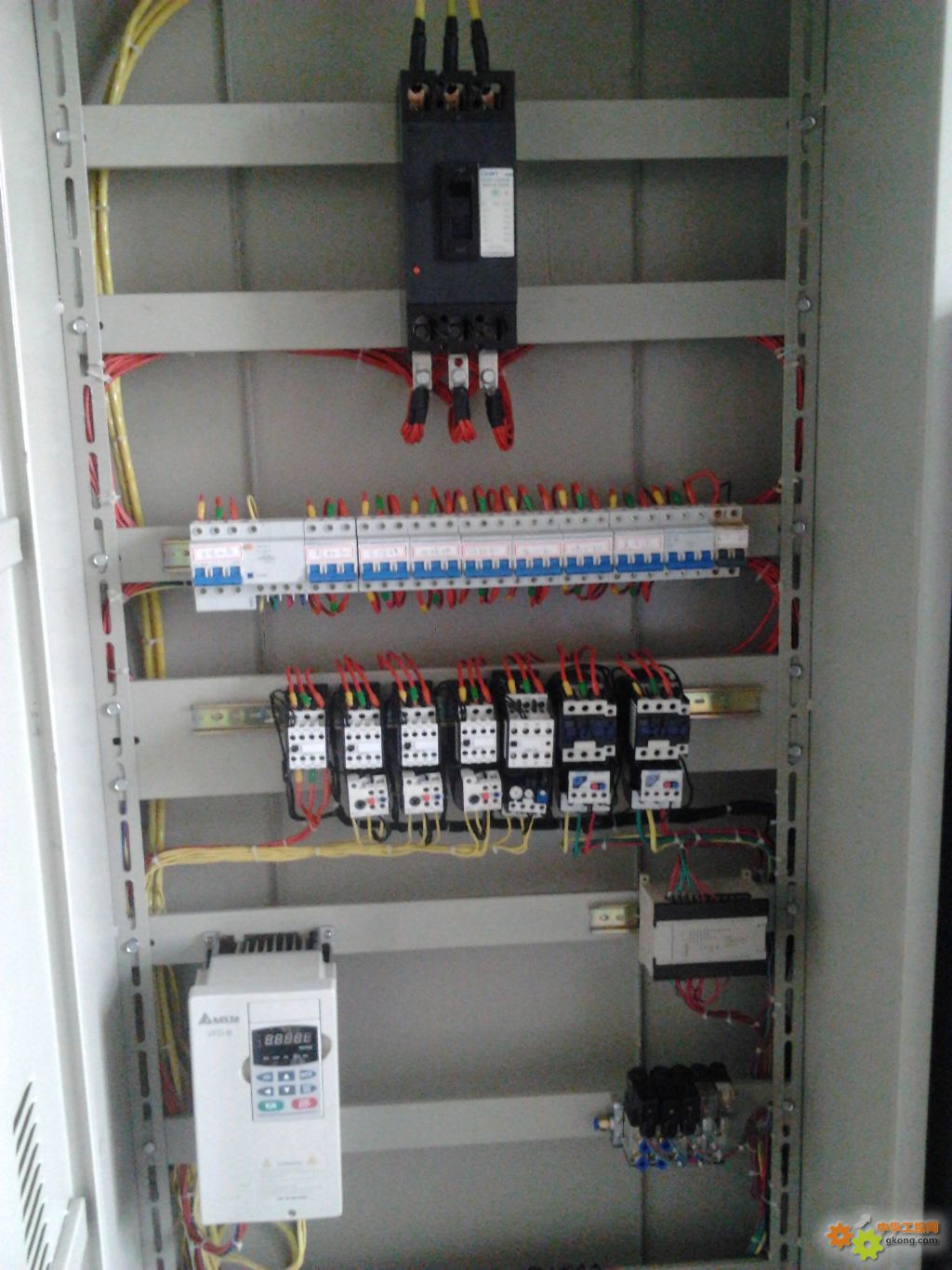

刚做的,请朋友们看下!

还不错,没看到零线排和地线。

很普通的一个柜子。

空间太浪费了

工艺分:50;电气安全分:30。

如果让我说实话的话,我认为这个柜子装的太注重外观了。以至于EMC的准则在这里基本没有体现。理由:
第一,强电和弱电走线的路径不清晰,没有明确界定;
第二,弱电控制信号柜内双绞,柜外屏蔽的原则没有体现;
第三,变频器的输入外围元件没有体现。起码是不干扰别人的准则未去遵守。
随便说说,不要在意呦。

谢谢朋友们!

还要努力呢!请朋友们多多指教!

我以前专门设计整套电柜的,这种柜子要是在我这儿,重做!
第一,空间浪费过多,
第二,电气安全性很差,
第三,强弱电不分,信号稳定性不好,
第四,很不美观
