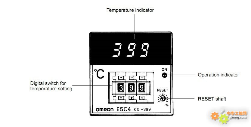

这个温控器没有买好,温度没到接通,到了断开就是,它还搞个什么通断比之类的频繁通断,郁闷啊,有解决办法不?

哦,你买的温控器是“高级”的,它是PWM调节温度的。是“一点一点”的让温度实际值接近设定值的。一般都是加热上用的或者冷却上用的。你这个主要是监视和保护的应用,所以可以买一个更便宜的,功能更单一的。

我是问了几个店子,要求最便宜的,不过是带数显的,指针的没要,没想到是这个东西。

那你看看说明书,是不是能通过参数设置,把那个比例带去掉,就是开关控制温度。温度达到设定值就断,低了就通。

只有一个reset shaft,  调了好像是原来低于10度开始通断变成低于3度开始通断,再也不能调小了。

我又把原来的时间继电器用上了,型号是欣灵 HHS6A-1,温度必须低到温控表一直接通不再通断,再延时30分钟才开始充电。
这个电路我想了好久,大家可以试试。
充了一晚上,温度好像没有上去,但是到底实际充电的时间有多长,我还是不知道,根据充电电流判断还没有充满。
