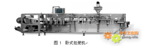

2、系统工艺简介
      卧式包装机是物料充填与袋子成型沿水平方向进行,由于水平式制袋、充填和封口,各个工位均可以方便地进行调整,并可以针对不同的物料情况做许多复杂的配置变化。

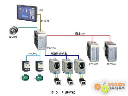

3、方案介绍
     PEC6000分布式可编程运动控制器,是大工计控针对国内工控领域应用需求自主研发的一款产品,其集工业以太网、MB+高速总线、Modbus、ZigBee无线网络为一体,在国产运动控制中很有特色:
   1)控制器本体有四路高速输入,四路高速脉冲输出(1MHZ),组成多轴运动控制系统,同时可通过高速工业以太网实现多轴同步控制的扩展,实现分布式控制;
   2)支持基于PLCOpen规范的电机控制和数控控制指令;
   3)支持IEC61131-3功能块、梯形图、指令码,可对网络中设备统一编程控制;
   4)在通讯方面:支持基于EPA标准的高速工业以太网,同时支持Modbus TCP/UDP协议、Modbus协议。支持速率高达1M bits/s的MB+总线,网络通讯具有毫秒级响应时间;
   5)支持直角坐标系、四轴串联、四轴并联机器人控制模型及NC控制。
     本系统中PEC6000采用高速脉冲控制3轴伺服装置,实现同步控制。两台施耐德变频器通过Modbus协议与运动控制器通讯,实现速度控制。HMI采用XBTGT系列触摸屏,通过Modbus/TCP协议与运动控制器通讯。主控制器PEC6000与PEC3000、PEC5000通过MB+高速总线连接,实现I/O毫秒级映射。现场温度用PEC5000模块采集,使用无超调PID自整定控制,温度控制精确。
