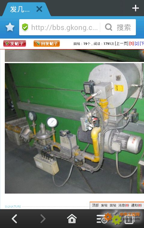

最后这一张应是天然气加热炉吧!我看到流量阀组及检漏仪了yu[upload=jpg]/uploadImages11/4c66670101f53acb09333de62d7ccea0.jpg#flyflow_1379318546969.jpg[/uploa]不过过虑器位置没有装正,影响美观.而且呵管道上呵没有安装减震节

#24楼
回复 #20楼 lxf29.happy
确实是天然气加热炉,内行呀!不过这个没有检漏仪! 没有安装减振节貌似影响不大,只是有点震动厉害的将燃气压力表震坏了!

发表于:2013/9/27 16:17:47
#25楼
lliu1978
在
2013/9/18 7:45:43
过奖了,没装减震节害处很大,这么大功率的,长久运行不只是压力表会坏,流量控制阀也会损坏。
