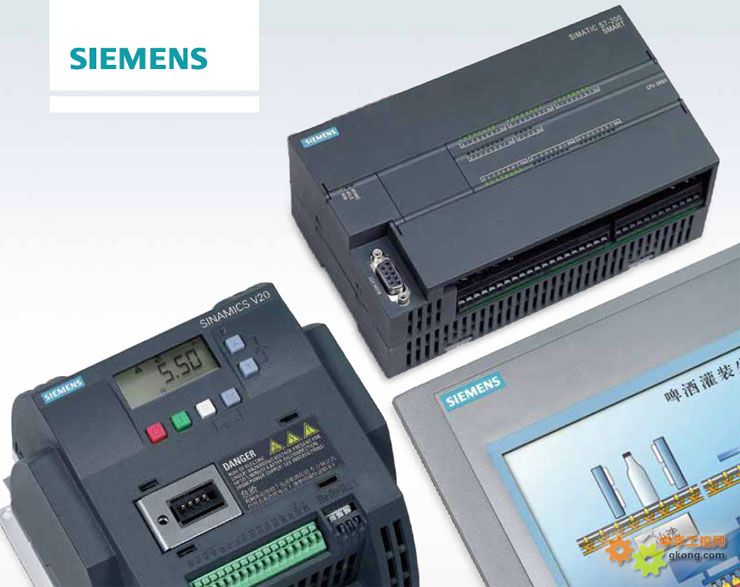

2012年7月30日,西门子最新发布了一款全新的针对经济型自动化市场的,全称SIMATIC S7-200 SMART PLC。
新闻稿中称:“该产品以期满足不断增长的中国OEM市场,并为客户提供经济、便捷以及可靠的自动化控制产品。该产品具备机型丰富、选件多样、软件友好多种特点,并可无缝集成SMART LINE触摸屏及V20变频器。”(详情见新闻:《西门子在华推出新款Simatic PLC——Simatic S7-200 SMART》http://www.gkong.com/item/news/2012/07/67974.html )
本人受邀参加了西门子在南京举行的发布会,由于这次有两款经济型产品发布(另一款是V20变频器,另有帖子介绍),西门子出席的高层不少,如西门子中国公司执行副总裁 西门子东北亚区工业业务领域总裁吴和乐、西门子股份公司管理委员会成员 工业业务领域首席执行官鲁思沃、西门子中国公司高级副总裁 工业业务领域工业自动化集团总经理王海滨、西门子工业自动化集团自动化系统部总经理马格瑞、西门子中国有限公司驱动技术集团副总裁 运动控制部总经理裴安咨、西门子标准产品业务领域总经理 西门子数控(南京)有限公司总经理林斌等,各路产品经理和团队主管更不用说了,可见西门子非常重视此次发布!
个人感觉,这个产品将会在未来替代现在西门子在单机市场上大行其道的S7-200CN,同时,该产品从设计到定价,应该说是面向中国的,说白了,可能会对日系台系乃至国产的PLC造成比较大的冲击。大家在关心价格问题,西门子马格瑞先生在媒体会上这样回答:“给力”,具体多少却始终没有透漏,大家只能拭目以待了。
据介绍,这个产品是在美国研发,中国生产的,研发团队的人员是之前S7-200和S7-1200两款产品的设计团队,最大的好处在于设计的延续性。
新发布的SMART PLC、V20变频器与2010年底发布的SMART Line人机一样,都是在西门子南京工厂(SNC)生产。事实上,S7-200CN以及LOGO!等产品也是在南京工厂生产的。
现将会上获得的一些信息和大家分享!并希望和大家交流。
首先,这个是官方提供的产品标准样图:

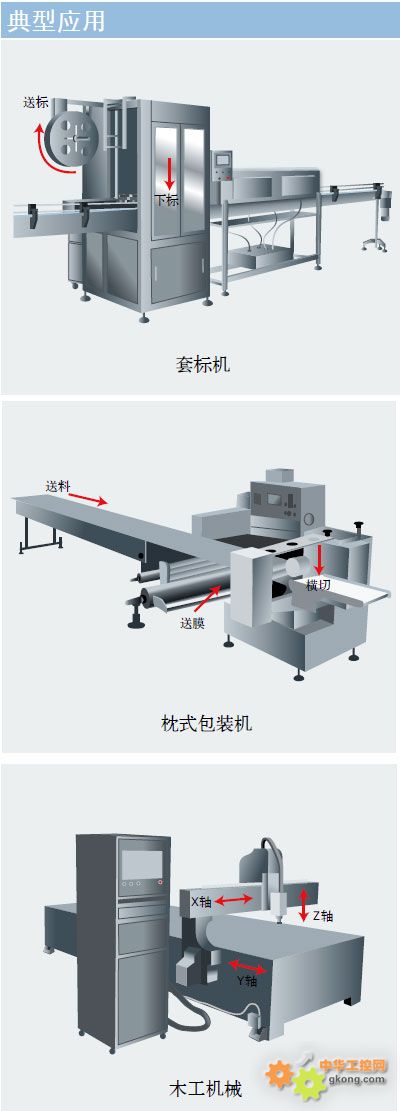

简单介绍下SMART PLC的几个特点(稍后详细介绍):
CPU模块配备了标准型和经济型供用户选择,分别用于复杂和简单的工业领域。
可扩展的标准型模块可处理更多I/O需求的复杂任务,最大可扩展到188点,可满足大部分小型自动化设备的控制需求。
经济型CPU模块则直接通过单机本体满足控制需求。
S7-200 SMART CPU模块本体最多可集成3路高速脉冲输出,频率高达100KHz,支持PWM/PTO输出方式以及多种运动模式,可自由设置运动包络。
新颖的信号板设计可扩展通信端口、数字量通道以及模拟量通道。在不额外占用电控柜空间的前提下,信号板扩展能更加贴合用户的实际配置。高速处理芯片,基本指令执行时间可达0.15μs。该产品还集成了Micro SD卡插槽,使用市面上通用的Micro SD卡即可实现程序的更新和PLC固件升级,极大地方便了客户工程师对最终用户的远程服务支持,也省去了因PLC固件升级返场服务所带来的不便。

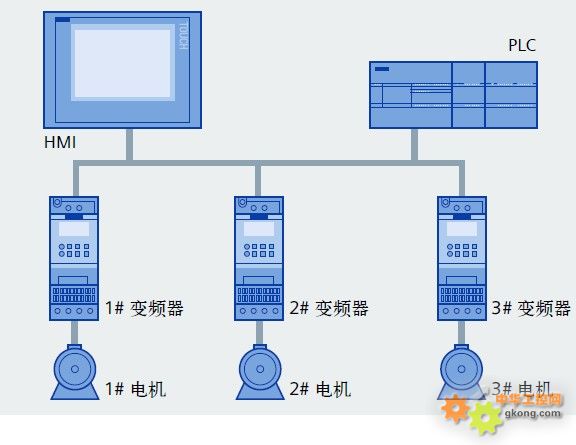

作为SMART解决方案的核心,Simatic S7-200 SMART PLC可无缝集成西门子SMART LINE操作屏和Sinamics V20变频器,为OEM客户提供高性价比的小型自动化解决方案,同时满足客户对人机界面、控制和传动的一站式需求。
西门子全新推出的经济型工业自动化解决方案示意图
点击看大图:
SMART产品体系中的三款产品,我觉得可以称作“三驾马车”--刚发布的Simatic S7-200 SMART PLC、Sinamics V20变频器 以及2010年底发布的现在又有升级了的SMART Line 触摸屏:
据悉,西门子SMART计划是会陆续发布其经济型产品,比如伺服产品,这样会更全了。
那么,何为SMART?
SMART是西门子提出的一个产品战略,SMART即为“简单(simple)、易维护(maintenance-friendly)、高性价比 (affordable)、坚固耐用(robust) 及上市时间短(timely to market)”的简称。
说白了,就是西门子想要用相对有竞争力的价格和他的品牌、质量,以及固有渠道来巩固和全线切入中国等新兴市场。

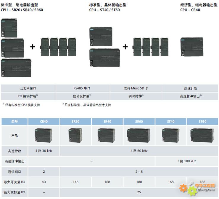

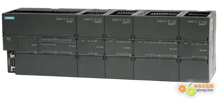

CPU模块:
全新的S7-200 SMART 带来两种不同类型的CPU 模块,标准型和经济型,全方位满足不同行业、不同客户、不同设备的各种需求。标准型作为可扩展CPU 模块,可满足对I/O 规模有较大需求,逻辑控制较为复杂的应用;而经济型CPU 模块直接通过单机本体满足相对简单的控制需求。
CPU模块命名是这样的:
C开头的是经济型,S开头的是标准型
经济型,继电器输出型:CPU – CR40
标准型,继电器输出型:CPU – SR20 / SR40 / SR60
标准型,晶体管输出型:CPU – ST40 / ST60
相应的参数对应见下表:
目前根据资料显示,IO扩展、信号板扩展、实时时钟仅限标准型CPU才支持(S开头的CPU)。
而高速脉冲输出仅限标准型晶体管输出型CPU才支持,也就是CPU-ST40/ST60两款才支持。

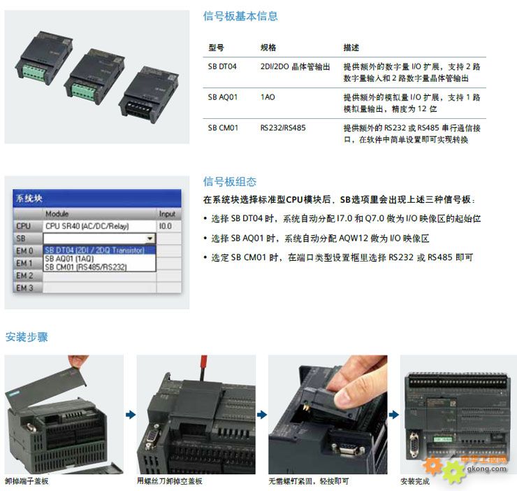

信号板
对于少量的 I/O 点数扩展及更多通信端口的需求,全新设计的信号板能够提供更加经济、灵活的解决方案
(我感觉这个类似三菱FX2n主机上的安装模拟量和通信的那个什么232BD、485BD之类的那个意思。)
不过,经济型SMART PLC是不支持信号板的!
三种信号板分别是:
1)型号SB DT04,晶体管输出,提供额外的数字量I/O扩展,支持2路数字量输入和2路数字量晶体管输出
2)型号SB AQ01,提供额外的模拟量I/O扩展,支持1路模拟量输出,精度为12位
3)型号SB CM01,提供额外的RS232 或RS485 串行通信接口,在软件中简单设置即可实现转换

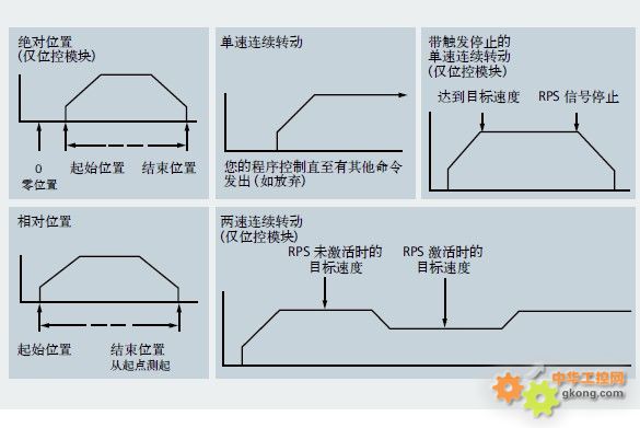

运动控制功能特点
· 提供可组态的测量系统,既可以使用工程单位(如英寸或厘米),也可以使用脉冲数
· 提供可组态的螺距误差补偿
· 支持绝对、相对和手动位控模式
· 支持连续操作
· 提供多达32 组运动动包络,每组包络最多可设置16 种速度
· 提供4 种不同的参考点寻找模式,每种模式都可对起始的寻找方向和最终的接近方向进行选择

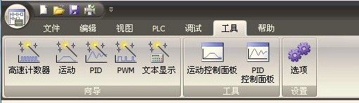

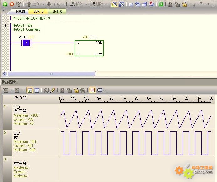

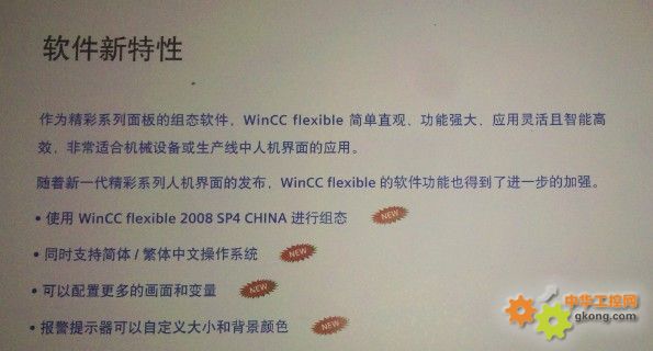

此楼留给编程软件...下午和S7-200 SMART产品经理联系,刚刚收到他传来的一些有代表性的编程软件界面给我补充此楼内容,在此感谢。

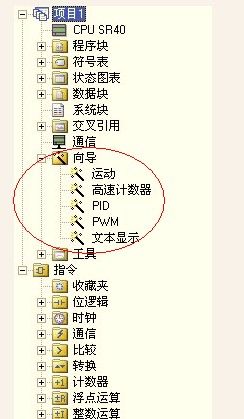

STEP 7- Micro/WIN SMART 是专门为S7-200 SMART 开发的编程软件,能在Windows XP SP3/Windows 7 上运行,支持LAD、FBD、STL 语言。安装文件小于100MB。在沿用STEP 7- Micro/WIN 优秀编程理念的同时,更多的人性化设计使编程更容易上手,项目开发更加高效。
本人现场问过产品经理,只要是S7-200CN的代码没有SMART PLC不支持的特殊指令,都能简单平移到这个编程软件来,而且用惯了老的200CN的Micro win软件,很容易上手这款新PLC的软件!软件也就79多M,免费。
对了,以太网口连接电脑编程,只需要网线连接即可,无需其他编程电缆!

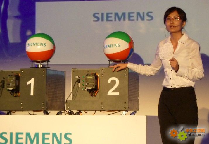

SIMATIC S7-200 SMART PLC 产品经理陈先生和 SINAMICS V20变频器产品经理在发布会现场编程调试,让两个气球被风机吹得上下飘动做表演,我通过照片拍摄记录的时间测了下,从开始打开软件编程到联机PLC变频器HMI调试成功启动设备仅用7分钟时间,挺快当。
编程软件窗口平铺效果,点击看原始大图:
西门子S7-200 SMART PLC 编程软件(STEP 7-Micro/WIN SMART)主要特点
全新菜单设计
摒弃了传统的下拉式菜单,采用了新颖的带状式菜单设计,所有菜单选项一览无余,形象的图标显示,操作更加方便快捷。
双击菜单即可隐藏,给编程窗口提供更多的可视空间。
全移动式窗口设计
软件界面中的所有窗口均可随意移动、并提供八种拖拽放置方式。
主窗口、程序编辑窗口、输出窗口、变量表、状态图等窗口均可按照用户的习惯进行组合,最大限度的提高编程效率。
变量定义与程序注释
用户可根据工艺需求自定义变量名,并且直接通过变量名进行调用,完全享受高级编程语言的便利。根据实现的功能,特殊功能寄存器调用后自动命名,更加便捷。
STEP 7- Micro/WIN SMART 提供了完善的注释功能,能为程序块、编程网络、变量添加注释,大幅提高程序的可读性。当鼠标移动到指令块时,自动显示各管脚支持的数据类型。
强大的密码保护
STEP 7- Micro/WIN SMART 不仅对计算机中的程序源提供密码保护,同时对CPU 模块中的程序也提供密码保护,满足用户对密码保护的不同需求,完美保护用户的知识产权。
STEP 7- Micro/WIN SMART 对程序源实现三重保护:包括为为工程、POU(程序组织单元)、数据页设置密码,只有授权的用户才能查看并修改相应的内容。
编程软件对 CPU 模块里的程序提供4 级不同权限密码保护:
· 全部权限(1 级)
· 部分权限(2 级)
· 最小权限(3 级)
· 禁止上载(4 级)
新颖的设置向导
STEP 7- Micro/WIN SMART 集成了简易快捷的向导设置功能,只需按照向导提示设置每一步的参数即可完成复杂功能的设定。新的向导功能允许用户直接对其中某一步的功能进行设置,修改已设置的向导便无需重新设置每一步。
向导设置支持以下功能:
· HSC(高速计数)
· 运动控制
· PID
· PWM(脉宽调制)
· 文本显示
状态监控
在STEP 7- Micro/WIN SMART 状态图中,可监测PLC 每一路输入/ 输出通道的当前值,同时可对每路通道进行强制输入操作来检验程序逻辑的正确性。
状态监测值既能通过表格形式,也能通过比较直观的波形图来显示,二者可相互切换。
另外,对PID 和运动控制操作,STEP 7- Micro/WIN SMART 通过专门的操作面板可对设备运行状态进行监控。
便利的指令库
在PLC 编程中,一般将多次反复执行的相同任务编写成一个子程序,将来可以直接调用。使用子程序可以更好地组织程序结构,便于调试和阅读。
STEP 7- Micro/WIN SMART 提供便利的指令库功能,将子程序转化成指令块,与普通指令块一样,直接拖拽到编程界面就能完成调用。指令库功能提供了密码保护功能,防止库文件被随意查看或修改。
另外,西门子公司提供了大量完成各种功能的指令库,均可轻松添加到软件中。
[此贴子已经被作者于2012/8/1 22:32:37编辑过]

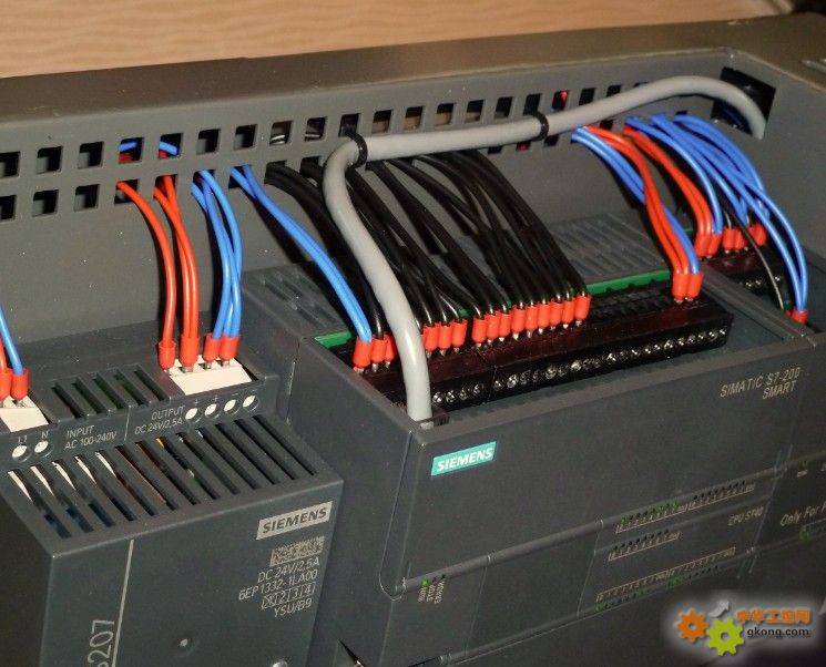

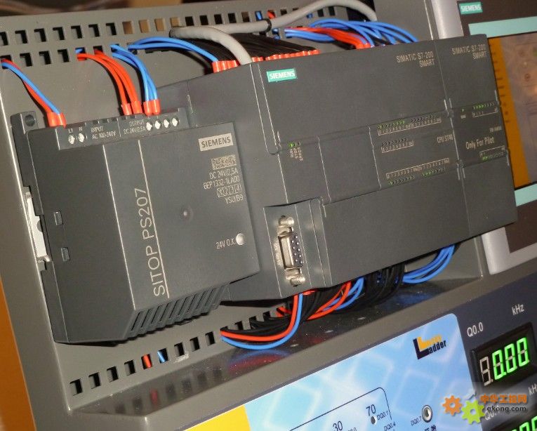

拿一个经济型的接线图做示范
细心的网友可能发现一个问题,以前S7-200CN的输入在机体下方,输出在上方,现在倒过来了,输入在上,输出在下,这个和日台系的PLC刚好一致,这是为什么呢????为了迎合目标替换市场的用户习惯?

SINAMICS V20 变频器产品经理同时登场,现场调变频器
几分钟(准确说是7分钟)后,两人联手将演示道具调试完成,两个气球按程序有节奏起伏
个人认为这是个非常棒的环节!产品经理现场编程调试,短短几分钟完成,涉及人机、PLC、变频器无缝连接,体现SMART简单易用。

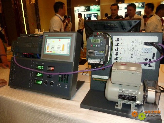

发布完毕,进入展示厅一看究竟!
踊跃,有客户朋友和媒体朋友

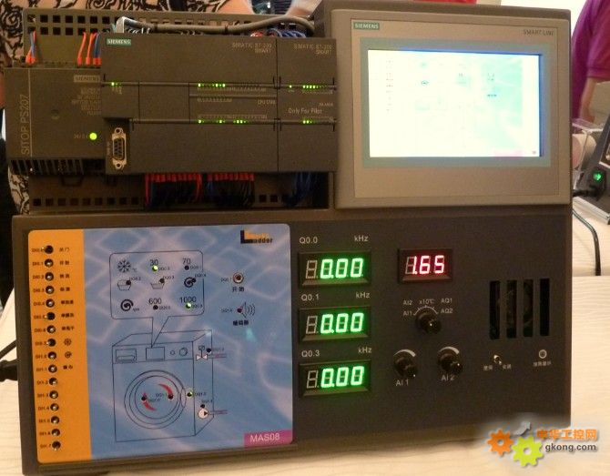

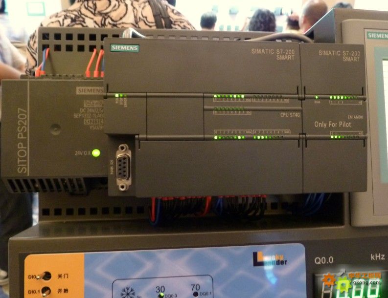

其中一个DEMO,PLC、HMI、变频器、电机的系统,采用网络无缝连接
产品试用用户在“现身说法”
同时发布的SINAMICS V20 变频器展板
现有SIMATIC S7-200 SMART PLC全部的CPU和模块展示
[此贴子已经被作者于2012/8/1 21:35:30编辑过]
图
