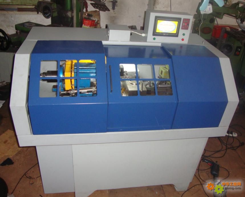

吴工,触摸屏孤零零的放上面有点突兀啊;
另外要操作一下也不方便啊。

欢迎指正,本机解决了分度不均的问题,比如步进电机要分个59等分,各位怎么分啊,本机解决这个难点。不用去人工计算,全部自动搞定。任意分度,误差不大于1/1000.没有累计误差,齿数越少,误差越少。

越少越准?

我在做卡西欧镜头光圈齿的时候,做75直径236齿一圈,测量没有误差。这说明机器的分度准确性非常好。
因为一般来说,分度次数越多,累计误差是越大的。

机身看到挺靓,耐磨损度怎样

楼上老板也做批齿机?用了几年的的机器了,没有人说有什么磨损。

分度次数越多,累计误差是越大的   那说明还是没有算到最死点,累计误差 好烦人啊,能达到一个班只"归零" 一次就好了
