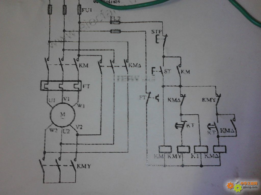

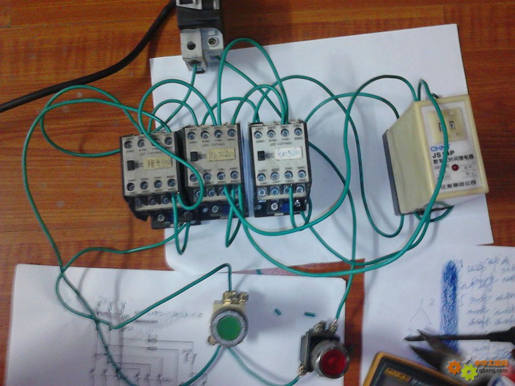

这是我的第一个作业,希望能坚持下去。星三角启动

,因为我是修电机的,很多时候都要给别人修电路,还是好好的学学吧,这是我的第一个作业,希望师傅们多提意见,谢谢

是不是做维修电工,什么电路都要记在脑子里啊,能不能去维修的时候像老板要维修设备的图纸啊

看到过这种图很多次,总感觉有问题,如果三根线是380V,那么出来的控制电路两线之间电压也是380?会不会不太安全?是不是接零比较好?现实生活中也是这样接的?

维修时候肯定得有设备图纸了,没设备图纸还不如直接干掉重新再接线

你说的是接220的吗,一根380V和一根地线?

有了第一个,就好办了,就可以进一步学习。
做维修电工久了,会对经常面对的设备熟悉,就会不需要电路图;
对于不熟悉的设备,应当先查阅图纸,可以平时自己收集、也可以向用户查询,等。
另外,注意与操作工等的配合。

sankyo_feng在2012/6/27 22:59:30
有问题?380和220有区别吗?都不是安全电压?难道是380比220安全?应该是看继电器线圈电压选择吧?
控制电压用380V还是220V都一样,本人在设计此类电路时偏爱用380V,其有一个优点是当缺相时自动跳接触器的概率有2/3。而220V只有1/3概率跳接触器。
