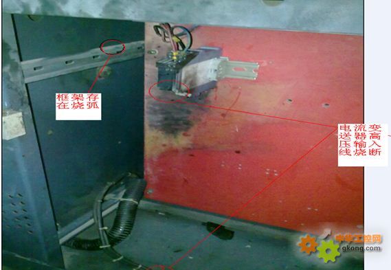

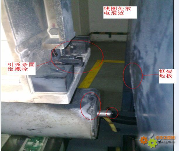

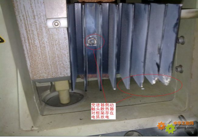

广州地铁4号线直流高压开关柜赛雪龙隔离器MIU10在运行时出现过压跳线,引发强烈电弧,烧坏直流开关内的高压快速断路器,事故烧掉2台断路器,赛雪龙解释无果,由于是在地铁上使用,直流高压开关柜必须安全可靠,防止意外,寻求技术上解决[/size]
