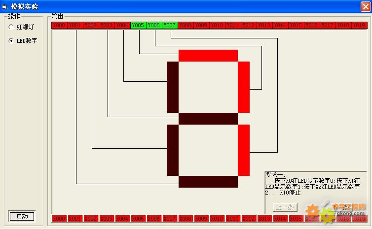

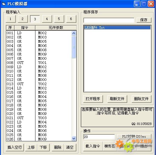

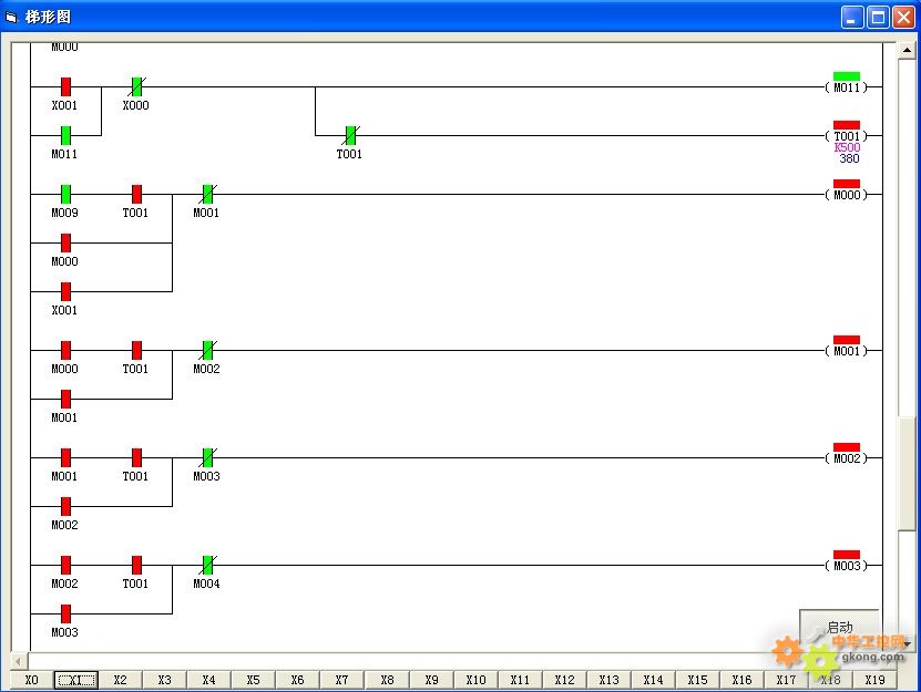

以后会多加些实验
X0-X19对应键盘上的0-9 A-J
包含指令
LD LDI LDP LDF
AND ANI ANP ANF
ORD ORI ORP ORF
ORB ANB
MPS MRD MPP
OUT SET RST
包含元件
X 0-19
Y 0-19
M 0-255
C 0-255 计时 1-60000 单位毫秒(没有像PLC那样区分了)
T 0-255 计数 1-60000 (没有像PLC那样区分了)
由于PLC只是上学的时候学过点.自己知道用的也就这几个
.所以只写了一些自己会用的指令..其他的以后会加上去
如果有什么问题可以联系QQ81105828
