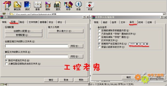

老鬼给大家分享一种,压缩软件设定的方法,通过此方法能够,在压缩文件后面,自动的加上当前的日期和时间。这样对文件版本的控制能够起到一个很好的识别作用。软件的设定方法如下。
   打开【WinRAR】软件,菜单栏中,安装以下步骤操作
   a、选项/设置(弹出新窗口)
   b、压缩/创建默认配置(弹出新窗口)
   c、备份/按掩码产生压缩文件名(勾选)/_YYYY_MM_DD_HH_MM(填入字符串)
   d、确定

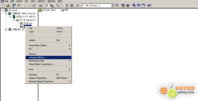

   在对plc编程和下载之前先确定PLC存储区中的软件版本,待确定后再进行download和upload操作。西门子S7300和S7400的开发平台Step7提供了这方面的功能。能够对PLC中的软件和计算机中的PLC文件进行版本的比较。具体的使用和操作方法老鬼分享如下:
   a、打开西门子SIMATIC Manager Step7软件,载入项目文件。
b、选择Blocks(块) 在右键弹出菜单中选择Compare Blocks(块比较)选项。
 c、弹出以下窗口,在弹出窗口中可以使用两种比较功能,功能1,比较online/offline(比较PLC和当前载入的程序)。功能2、比较path1和path2 (比较路径1和路径2中的程序,程序可以在对应的Select中进行选择)。配置完成后点击 Compare按钮,软件自动开始比对,各个软件之前的不同。如果之前程序做过修改的话,修改的地方将被自动的显示出来,一目了然。
