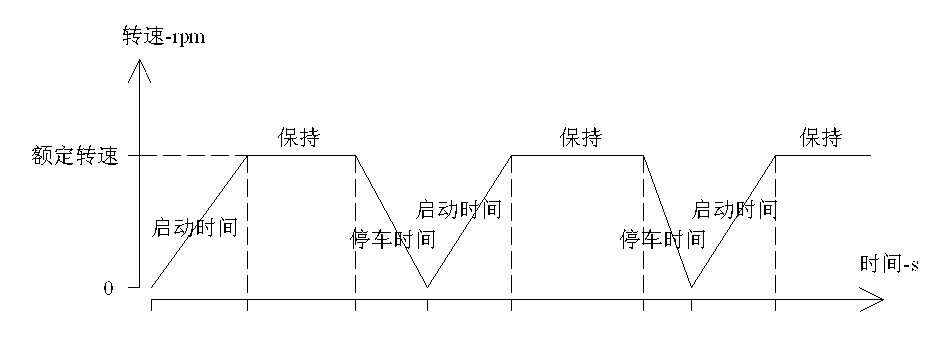

变频器能否频繁启停电机  启动运行10秒  停止10秒,如此反复.
        谢谢

只要是如下图示的选环工况,可以长期连续运行。
其中保持时间可以为零,启动时间和减速时间不能为零,最短时间根据系统的机械惯量决定。
[此贴子已经被作者于2005-2-18 22:50:41编辑过]

请教:照上图长期运行的理论依据?

电机电流在整个运行过程中没有过载状态即可。

实践证明可以,我搞了个恶做剧,11KW电机,变频,开7秒,停3秒,13天后,电机没事,变频器也没事,
泵坏了.
