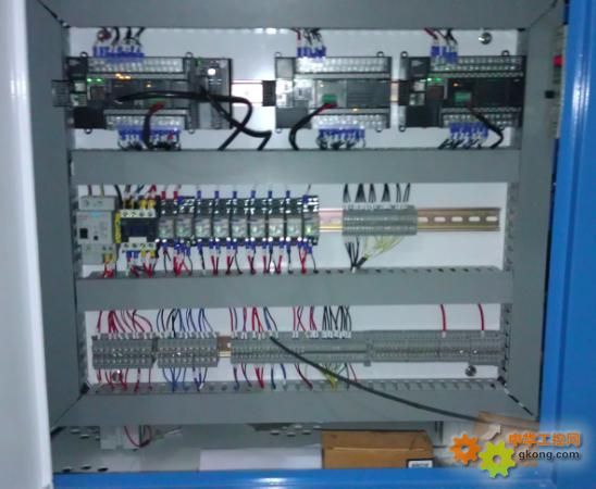

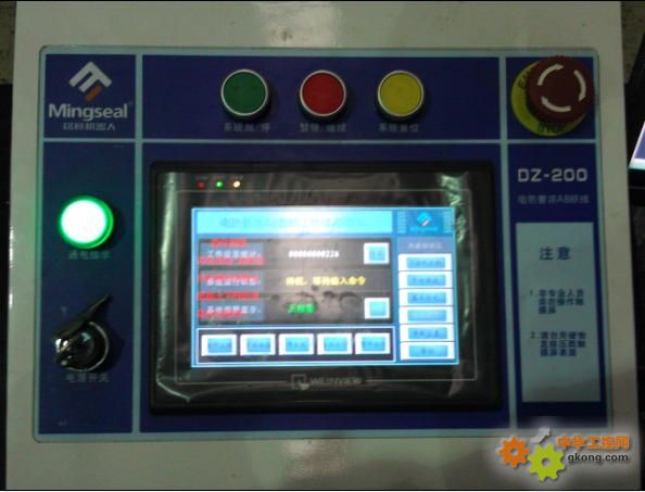

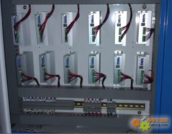

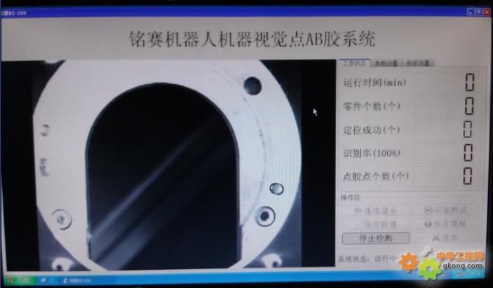

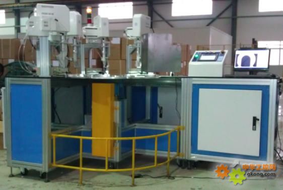

生产线有12轴,即4个工位都有XYZ三轴,负责产品的涂胶生产,采用3台CP1H串行链接和视觉识别技术,实现对工件的精确定位定量涂胶。
另有一台产线为16轴,即4个工位都有XYZU四轴,采用4台CP1H串行链接和视觉识别技术,实现对工件的精确定位定量涂胶。

不错!我单位有几台柜子才叫蜘蛛网,呵呵

楼主能否分享视觉识别技术和plc通讯程序?
