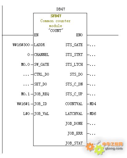

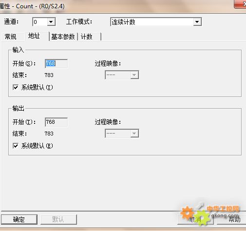

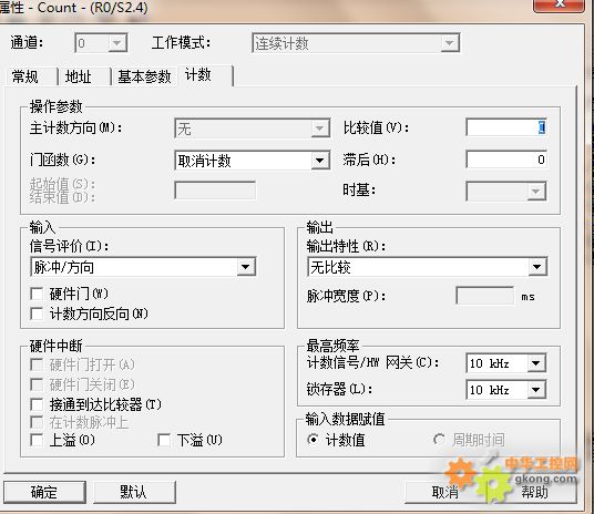

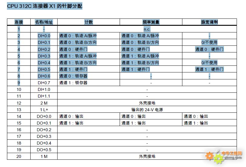

#866楼
廖老师,您好,我在实践中遇到个难题,自己多次测试不成功,就是cpu312-c调用sfb47,编码器用的是欧姆龙E6B2-CWZ6C  100P/R,电压是5-24V,其接线也是按照手册接的,可就是没有计数,请帮忙看看是那里出了问题,谢谢!

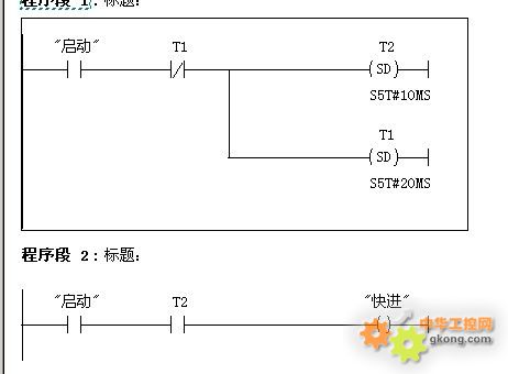

发表于:2013/4/10 11:40:46
#867楼
现在快进能闪烁。如果将程序段的T2由常开改为常闭,快进为什么就不闪烁了?
