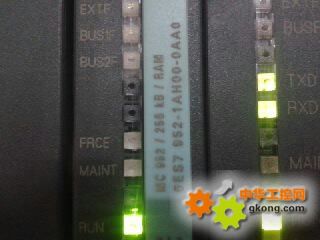

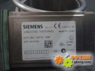

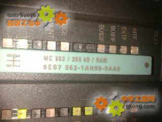

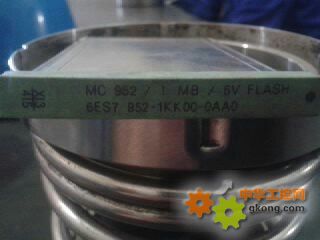

以下是引用liaosun2012/9/19 12:09:36的发言:
以下是引用秀全2012/9/15 23:33:25的发言:
                    廖工看看这两个内存卡有什么不一样啊
我见过的存储卡不多,您遇到什么问题了?
廖工我只是想问这两个有什么不一样,是不是掉电里边的数据就丢失了。
2944
991808412
文章数:864
历史总积分:2944
注册时间:2012/2/22
发表于:2012/9/22 9:12:48
#474楼
以下是引用秀全2012/9/21 22:38:30的发言:
                    廖工看看这两个内存卡有什么不一样啊
我见过的存储卡不多,您遇到什么问题了?
应该不会吧,这个东西跟咱们平时用的存储卡差不多,只不过是被垄断着,所以价格才会那么高。
程序移植就可以直接通过更换内存卡实现。
希望对你有所帮助
                    廖工看看这两个内存卡有什么不一样啊
我见过的存储卡不多,您遇到什么问题了?
西门子的卡里有所谓操作系统,所以不能直接用普通的MMC卡。网上有破解的软件。
