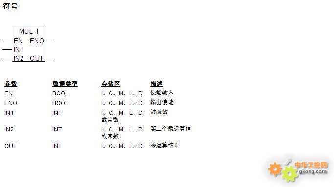

#221楼
MUL_I的IN1和IN2的数据类型不是整型吗?
浮点数想要输入到MUL_I的IN1中时(比如求取圆的周长),数据类型不对啊!但浮点数有没有办法向单字转换   求解啊

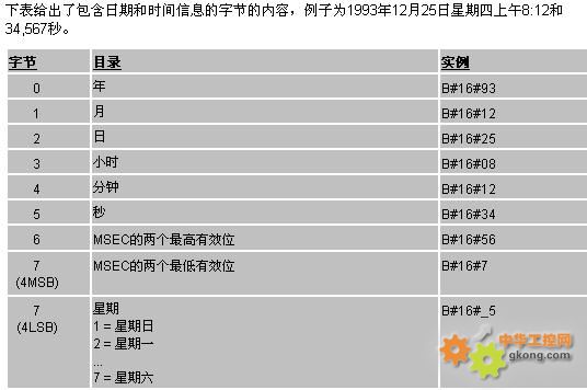

#222楼
老师  能说说OB1的临时变量中的OB1_DATE_TIME的起始地址是LB12,其他的位呢?
希望能够详细的解释一下,谢谢老师

#223楼
以下是引用991808412在2012/5/2 23:05:57的发言:
[此贴子已经被作者于2012/5/2 23:14:52编辑过]
改用浮点数指令就可以了。

[QUOTE][QUOTE]
以下是引用991808412在2012/5/2 23:20:35的发言:
希望能够详细的解释一下,谢谢老师
下面是STEP7帮助的目录>附录>数据类型和参数类型>复杂数据类型中DATE_AND_TIME的帮助信息:
