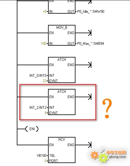

廖老师 您好,我们工作中PLC通讯用得很多,这方面的知识我还吃得不是很透。这里有一个问题是关于200的,在XMT指令的编程软件的帮助中,有一个例子,在主程序中,有一条指令:
ATCH   INT_2:INT2, 9               // 将中断2附加在传送完成事件上
而中断程序0和中断程序1已经对传送作了处理,且中断程序2中没有任何指令,那么请问:主程序中的这条指令有什么用?我也正在看您的《PLC编程及应用第4版》,可能是基础太差,关于通讯的内容总是不大明白。

以下是引用zhou.sp2015/11/6 11:30:19的发言:
[此贴子已经被作者于2015/11/6 11:32:25编辑过]
发送(即传送)完成产生中断,其中断程序2中可以没有任何指令,但是必须有中断程序2,不然就出错了。
手册中是一个非实用的例程,用户的实际程序可能需要在发送完成的中断程序中编程。例程给出了程序的完整架构。
