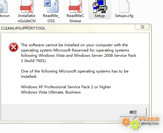

廖老师,您好,在安装Wincc ,时出现这个对话框,麻烦请教是什么问题,谢谢!

以下是引用村村华仔2015/4/14 12:33:29的发言:
可能是你的WinCC版本太老,不能在当前操作系统安装。

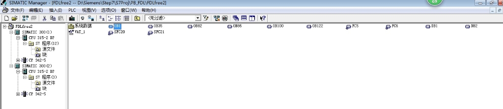

廖老师您好,《西门子工业通信网络组态编程与故障诊断》书上115页程序
   A     M      0.1
     JCN   LOOP
     L     5
     L     DB2.DBB    0
     ==I
     =     M      1.0
     L     10
     L     DB2.DBB    1
     ==I
     =     M      1.1
     A     M      1.0
     A     M      1.1
     JCN   LOOP
     CALL  "BLKMOV"                    //保存从第5个字节开始的236个字节
      SRCBLK :=P#DB2.DBX4.0 BYTE 236
      RET_VAL:=MW6
      DSTBLK :=P#DB3.DBX 0.0 BYTE 236
     L     DB2.DBD  236
     T     QD     4
LOOP: NOP   0
里面用到了DB3,但是同名随书光盘例程里却没有DB3块,这个不需要建DB3块的?

#2047楼
以下是引用六脉加易筋经2015/4/20 14:03:08的发言:
   A     M      0.1
     JCN   LOOP
     L     5
     L     DB2.DBB    0
     ==I
     =     M      1.0
     L     10
     L     DB2.DBB    1
     ==I
     =     M      1.1
     A     M      1.0
     A     M      1.1
     JCN   LOOP
      RET_VAL:=MW6
     L     DB2.DBD  236
     T     QD     4
LOOP: NOP   0
没有DB3,这个错误是明显的,谢谢指正。这个项目是经过硬件调试的,书上给出了复制的变量表。在运行程序时没有报错,可能与DB3用于数据类型ANY有关。调用BLKMOV属于程序中的非主要部分,当时没有监控DB3,所以没有发现问题。

廖老师您好,《西门子工业通信网络组态编程与故障诊断》书上115页至116页例子,随书光盘例程SIMATIC300(2)的程序段
程序段2的第一条指令为什么是A M10.1,和程序段1的NDR:=M0.1不对应的?
而SIMATIC300(1)的程序段
程序段2的第一条指令是A M0.1,和程序段1的NDR:=M0.1是对应的
