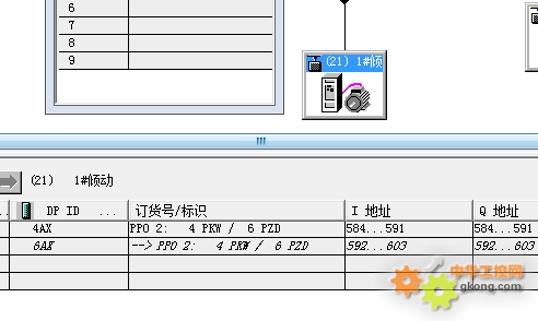

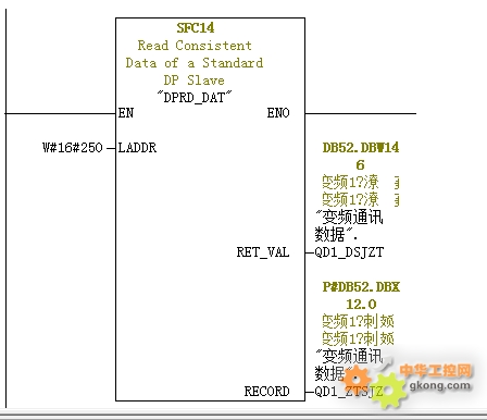

发表于:2014/7/24 8:59:50
#1525楼
以下是引用秀全2014/7/14 12:12:08的发言:
廖工这个sfc14里LADDR的地址是怎么来的的啊?
16#250=592
基础很重要!

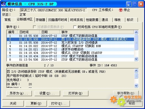

发表于:2014/7/24 9:09:34
#1526楼
以下是引用3293452772014/7/12 2:07:19的发言:
以下是引用liaosun2014/7/11 17:26:48的发言:
停机的时候查看CPU模块信息的诊断缓冲区的故障信息。
感谢廖老师回复,我看论坛上说加上OB121、OB122就好了,然后我加上真的就好了,学生不才,不知道是什么原因
CPU要求访问OB122,加OB122后,不会停机了。
建议不要加OB121,编程错误应解决,而不是掩盖它。

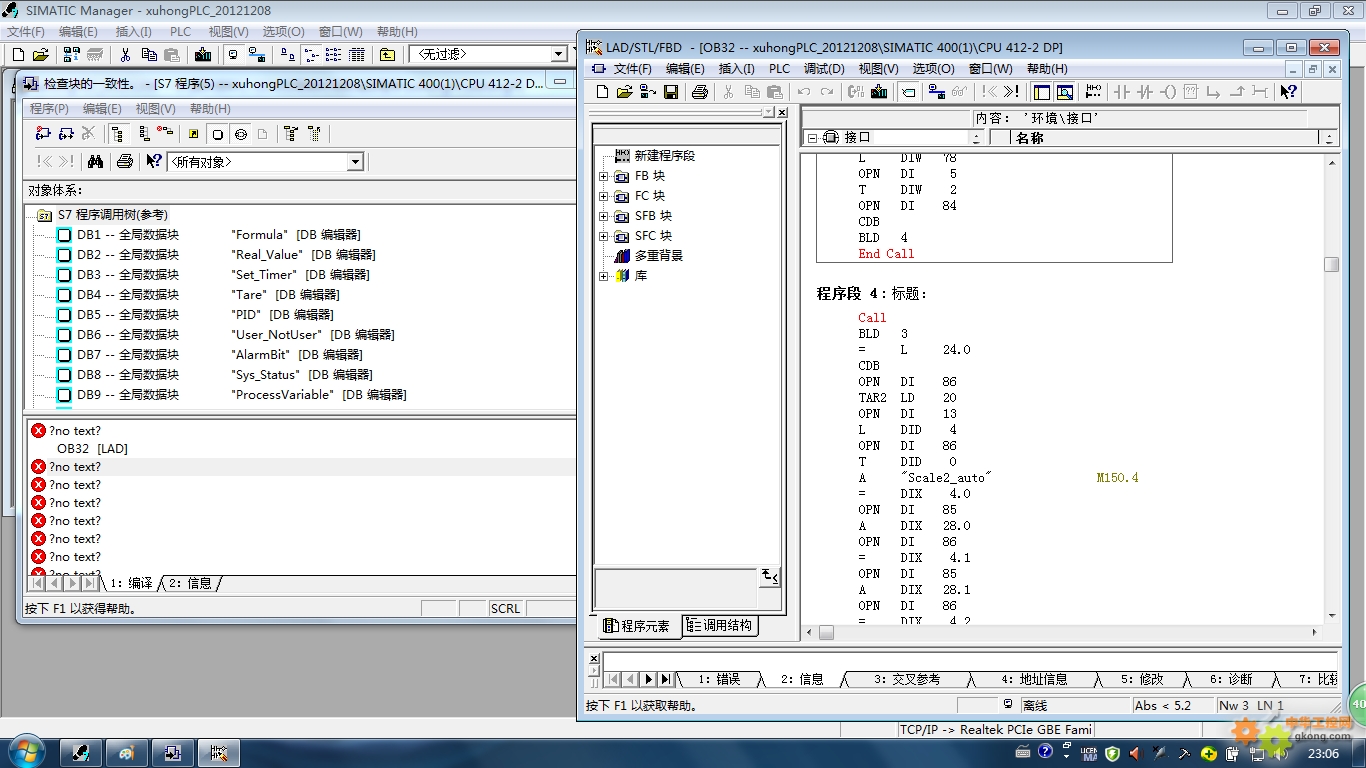

发表于:2014/7/25 23:26:21
#1529楼
廖老师,你好!我把OB32调用的FB103的局部变量添加了些注释,然后就用一致性编译,就出现这种情况!而且还有几个块也是同样的错误,请问廖老师我这是什么原因造成的啊,用什么办法才能恢复原状!
