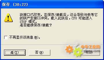

以下是引用xsinter2014/5/8 10:42:37的发言:
廖老师,这是什么意思?
这是说程序块(子程序)的输入/输出参数被修改。需要删除该子程序的调用指令后重新调用。
