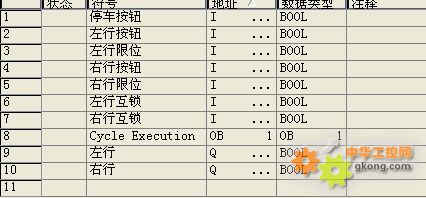

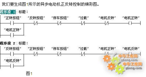

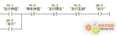

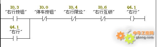

廖老师,您好。我根据您的图小车自动控制自己编了一下梯形图,万望您在百忙之中帮我指点一下。
另外我还有疑问,输出Q为什么用Q4.0  Q4.1,为什么不用Q1.O Q1.1?
梯形图中我用的是左右行互锁表达,我看到您是直接表达的,比如说电机正转,电机反转,而且是串在一起,
,那您地址怎么表达呢?
可能表达的不太清楚,还望海涵

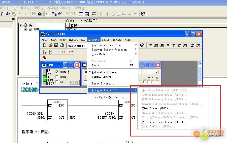

 我购买了您出的作品《跟我动手学S7-300/400 PLC》,目前正在学习中,因我半路出家搞工控维护,基础较差,现将学习中遇到的问题提出向您请教:
1、实训二十七OB40的仿真实验中,当执行PLCSIM菜单命令“Execute->Trigger Error OB->Hardware Interrupt(OB40-OB47...”这一命令时,我发现PLCSIM中“Hardware Interrupt(OB40-OB47...”这一区域为灰色不可选状态,后来我又直接复制您光盘中的实例到硬盘执行,还是同样情况,我安装使用的PLCSIM是您随书光盘里的,版本为V5.4.30+SP3,不知道原因在哪里?

为什么用Q4.0,可能因为300的4号槽是DI模块,5号槽是DO模块,默认的起始地址为4.0。仿真时设置Q的地址不要超过过程映像输出的范围就可以了。
绝对地址或符号地址显示是可选的。用STEP7改一下设置就可以了。

1.你没有下载程序。
2.其他参数集要设置Graph FB大量的参数。

原来在问题一中,我只下载了“块”,没有将SIMATIC 300整站下载,根据您的提示,我将选中SIMATIC 300站点后然后点击下载,问题解决了。
