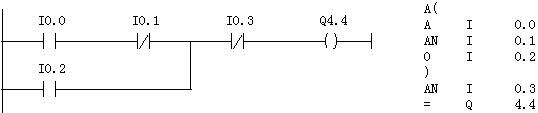

梯形图与语句表的转换
使用程序编辑器的”视图“菜单中的命令,可以在梯形图(LAD)和语句表(STL)之间切换。
梯形图总是能转换为语句表,但是语句表不一定能转换为梯形图。有的指令(例如LOOP)和功能(例如间接寻址)只能用语句表实现。
语句表中有一些含有括号的指令,需要知道梯形图对应的逻辑关系表达式,才能正确地理解语句表程序。下面是一个例子:
逻辑关系表达式为(I0.0*/I0.1+I0.2)*/I0.3=Q4.4。
式中*表示“与”运算,“+”表示“或”运算,“/I0.1”表示对I0.1作“非”运算,对应于I0.1的常闭触点。
