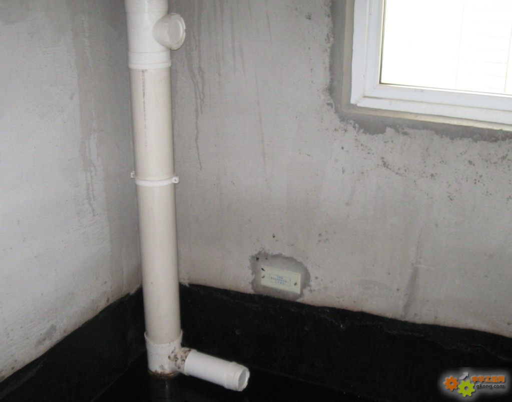

可以用瓷片覆盖吗?
还是开个口子用盖子盖着?
留着有什么用?
谢谢!

卫生间的灯具和电加热淋浴器等电气设备的金属外壳.已可靠接地的情况下,卫生间要不要再作局部等电位联结?仍要作。因为电气设备金属外壳虽然已和PE线作了连接,并通过PE线和接地体连接,但与 PE线相连的金属外壳的电位不一定是地电位,当PE线中出现漏电电流时,尤其是在设备距接地体较远的情况下,由于PE线存在电阻,此时外壳的电位可能会出现足以引起伤害的电位,因此存在电击的危险。当卫生间作了等电位连接后,即使设备外壳的电位远高于地电位,但由于人体可能触及到的金属物体处于相同电位.因此人不会受到电击。

位置搞得那么低,我想搞根导线接到吊顶看不见的地方留个小盒子,还是把那个地方用瓷片封了

卫生间内所有外露金属件都要连一起接等电位

装的位置有点太低了吧,是不是地板铺的太高

封起来吧,那个不是给你用的。这个是楼体接地(包括防雷)
在进户配电箱里面有给你用的地线...........(黄绿双色)

不建议封牢,瓷砖上开个口子吧,做个检修窗口。你这个位置比较底,最好叫师傅做个防水垫。
