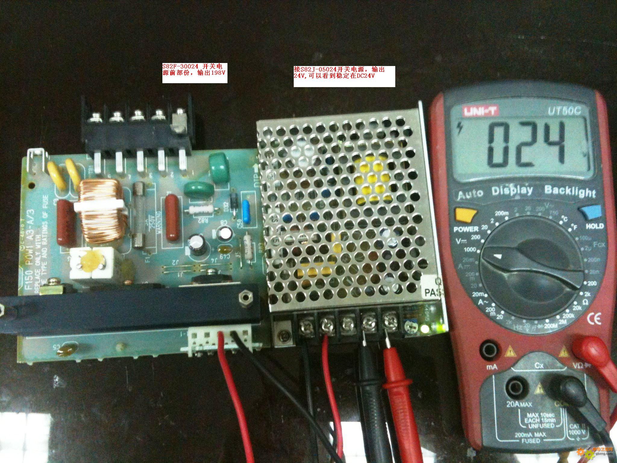

使用一个S82F的电源前部,做DC220V输出,实测空载DC198V
接负载S82J-05024开关电源,得到DC24V

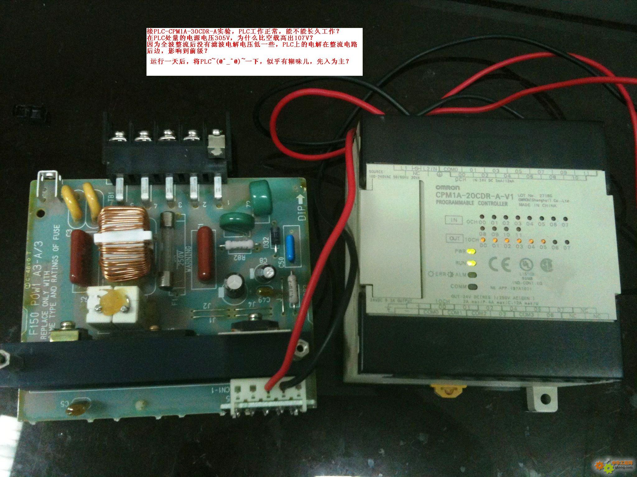

接一个PLC--CPM1A-20CDR-A断续工作2天没发现什么问题。
因为下班后怕出事就断电了。
在PLC处量得电压DC305V,不清楚为什么

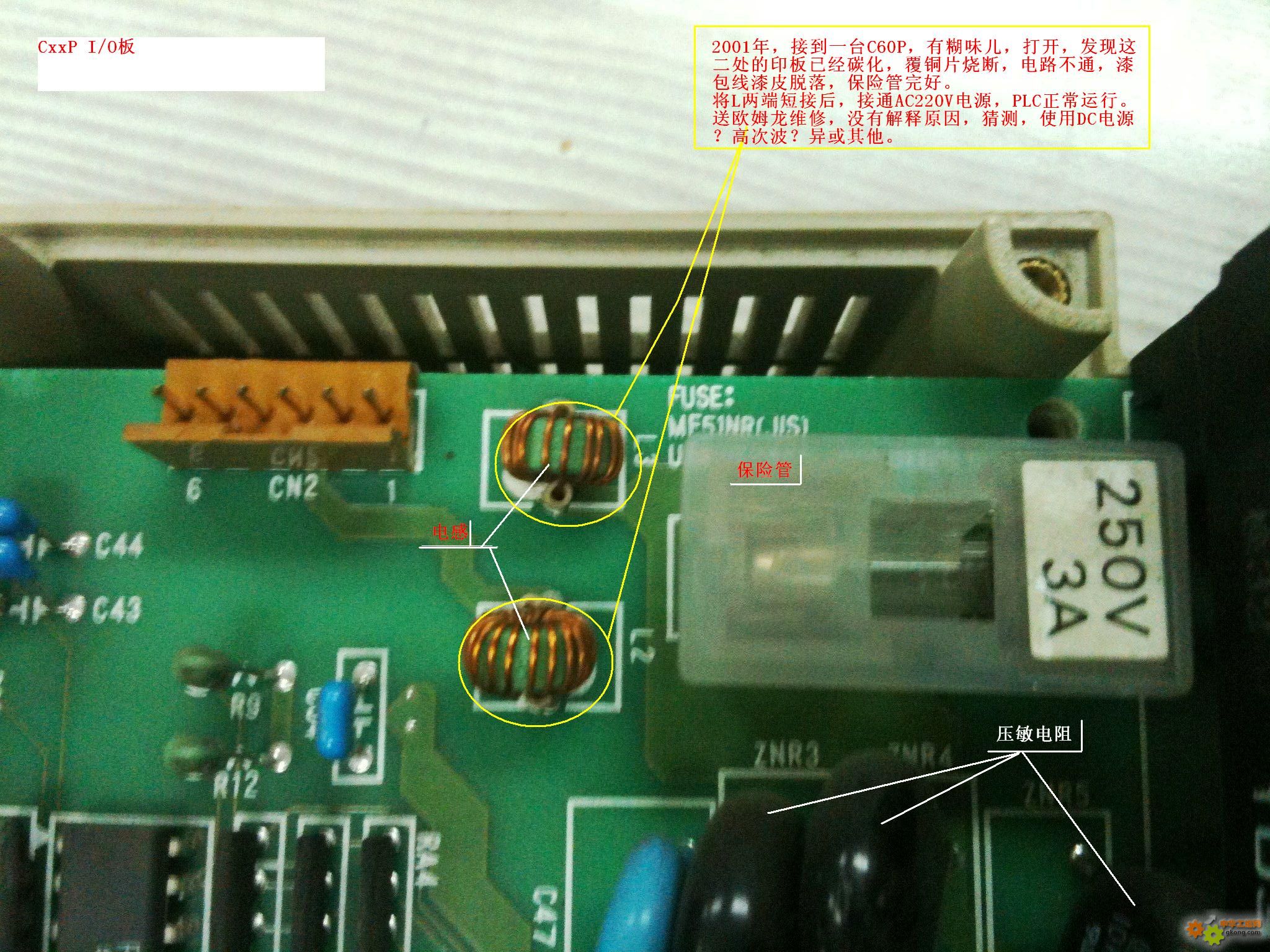

10年前的问题被勾起
这是CxxP的PLC I/O板,当年遇到这块板上,2个电感处的印板被碳化,漆包线上漆皮脱落,管脚的覆铜板烧断,将电感短接,接通AC220V,plc还可以工作,没有查出是什么原因制成。
只是怀疑,接入电压为DC220V,高频,虚接----被否,理由2个电感烧坏程度一样。
因为近日有要使用DC220V电源供电,又勾起10年前的疑案。
