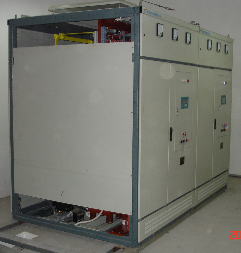

七、TGQ-1晶闸管软起动器
  晶闸管软起动产品问世不过30年左右的时间。它是当今电力电子器件长足进步的结果。10年前,电气工程界就有人指出,闸管软起动将引发软起动行业的一场革命。
   目前在低压(380伏)范围内,晶闸管软起动产品价格已经下降到液阻软起动的大约2倍。而其主要性能却大优于液阻软起动。
   过去晶闸管软起动产品也有缺点,一是高压产品的价格太高,是液阻的5~10倍,二是晶闸管引起的高次谐波较严重,三是对于绕线转子异步机无所作为。在这几个缺点中,价格高是制约其发展的主要因素。对于贫者,无力选用它;对于富者,何不直接选用高压变频装置?这就是高压晶闸管软起动比较受冷落的原因。而且过去高压晶闸管软起动一直被国外垄断。
针对以上问题,株洲时代集团公司(株洲电力机车研究所)综合自己在高电压大功率半导体制造、电力电子及其控制等方面多年的成功经验以及引进、吸收国外著名公司高压晶闸管阀成熟技术,成功开发出了TGQ-1中压软起动器,产品已广泛应用于油田、煤矿、钢铁等行业。该产品的研制成功,填补了国内在中压闸管阀软起动领域的空白。该产品的价格已能做到与液体电阻软起动器、磁控电抗器软起动器差距不大,尤其在3MW以上价格基本相同,具有较大的市场前景。
TGQ-1晶闸管软起动的以下优点是液阻软起动难以望其项背的:
●  体积小、结构紧凑,可以节约大量基建投资;
●  免维护,安全可靠;
●  安装使用简单。可控硅是无触点的电子器件,不同于其他类型的产品需经常维护液体和部件等,把机械寿命变为电子元件使用寿命,连续运行数年也无需停机维护,更无爆炸引起高压接地等危险。;
●  备份特性。机内装有可直接起动电机的真空接触器,如果控制系统出现故障,可利用真空接触器直接起动电机,以保证生产的连续性。
●  全智能控制,功能齐全,菜单丰富;
●  起动重复性好,保护周全;
TGQ-1中压软起动器的系统电压和电机功率范围:
电源电压:2kV~10kV
电机功率:150kW~25MW
TGQ-1中压软起动器有以下特点:
l 采用株洲时代集团公司(株洲电力机车研究所)生产的、经过铁路干线电力机车长期运行考核的高电压、大功率晶闸管元件;
l 引进、吸收国外著名公司成熟技术制作的晶闸管阀作为主电路部件,具有技术先进、工作可靠、结构模块化、便于维护等特征;
l 采用现代先进的数字信号处理和系统集成技术,显著提高各项性能指标、可靠性及稳定性;
l 采用一系列防干扰措施,具有很强的电磁兼容性;
l 采用基于DSP和CPLD的液晶显示控制器,具有良好的人机界面;
l 适用电压及功率范围广。
   TGQ-1中压软起动器可为用户带来的好处:
l 电机起动时,电流从零平滑上升到设定值,平稳起动,无电流冲击,减小了机械负载的冲击转矩,防止过压和水锤效应,保证了设备的安全运用,可提高电机和相关机械设备的使用寿命;
l 显著降低交流电机的起动电流,因而减小了电网电压波动及对其它用电部门的影响;
l 能实现软停车,可消除骤然停机对某些设备的冲击与损坏;
l 降低了供电设备容量,能节约项目电气设备的投资费用;
l 整套设备体积小、施工方便。同等功率下,体积仅为其他方式软起动器的30%~60%,可为用户节约大量基建投资。
该产品的国产化将阻止国外产品的垄断地位,为企业提供价廉物美的产品,带来国内6kV~10kV大功率软起动领域的一场革命,必将为民族工业的发展作出贡献。
