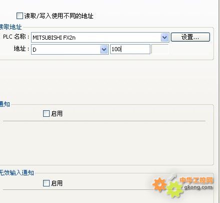

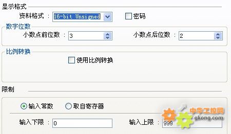

初次使用威纶触摸屏数据输入元件  读取三菱FX1Nplc的寄存器D200,在触摸屏上输入2.5 然后监控plc程序 里面现实的是250  为什么呀 是不是要经过比例换算呀

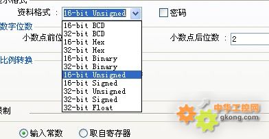

很可能是在屏上点击了工程数据,放大了。2.5是浮点数,要用32位数据才能输入。同样PLC的D200也要用32位才可以。
上图中,资料格式中的选项最后一个就是32位浮点数格式

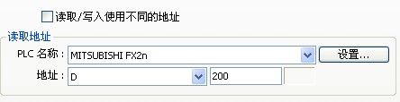

发表于:2011/12/6 13:36:29
[upload=jpg]/uploadImages9/1135488d09958fd15d3edb9ceeebe14e.jpg[/upl
如图   D200怎么设置成32位

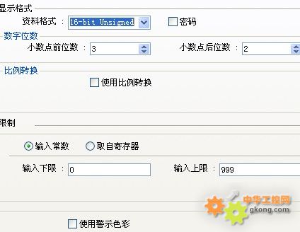

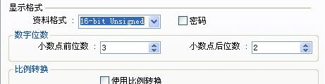

你数点设成了二位,所以差100倍;

发表于:2011/12/6 15:45:06
以下是引用ZCMY在2011/12/6 15:27:42的发言:
你数点设成了二位,所以差100倍;
哪里设置成了两位?
 是这里么
