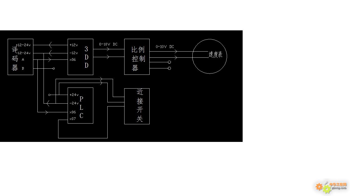

如上图
译码器装在马达上,测得马达的转速,信号传给3DD模块,3DD通过计算会有一个0~10V的电压信号传给比例控制器,比例控制器会发出五组 0~10V的信号给不同的机器让他们同步运 转,其中一组就传给一个速度表。
另外译码器的信号还传给另一台机器的PLC,因为译码器的电源由3DD供给,所以译码器送给PLC的信号只能并一根-24V,和一个X6过去
问题:若PLC不供电(就是PLC的那个220V的电),3DD就没有信号出来。把接到PLC的那根-24V线拆掉就有信号出来了那个速度表也有指示了。
     若PLC 通电(PLC的那个220V的电),3DD就有信号出来,速度表也有指示
这是什么情况啊??
还加一点PLC的24V电源还要带八个近接开关NPN型的光电开关

plc有正负24V?看错了吧~!
1460
guoyansong01
文章数:77
历史总积分:1460
注册时间:2008/6/2
发表于:2011/11/29 23:38:01
PLC有一个24VDC的输出啊

弄个开关电源吧!

买个开关电源吧

你的电源错了,要搞一个独立电源比较好

买个开关电源,那我的3DD怎么用?
