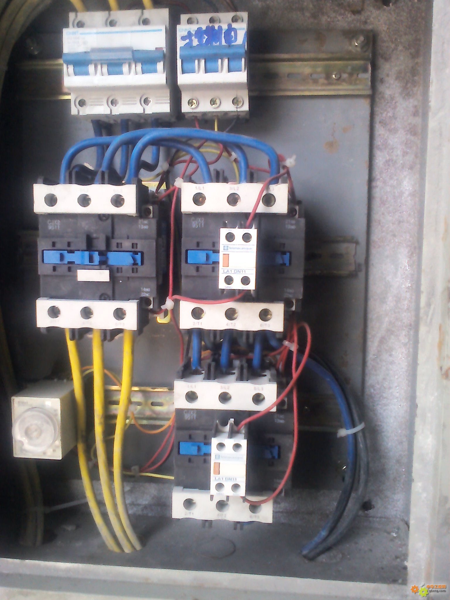

3941
A888333
文章数:904
历史总积分:3941
注册时间:2009/7/31
发表于:2014/6/9 18:39:13
#287楼
星三角启动电路。
三人行,必有我师!学习学习在学习!
