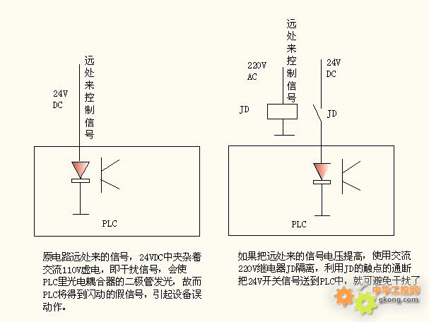

"2)在中转站配电室把远处来的信号用220V交流中间继电器隔离,再通过继电器的触点把信号送到PLC里去。这个办法较可行和可靠些!"  这里没看明白,不懂怎么用继电器来实现转换的,。请详细介绍下。谢谢。
看下面的图和说明,估计你能看懂!

以下是引用651741142在2012/8/11 9:33:35的发言:
看下面的图和说明,估计你能看懂!
 明白了。远处来的信号进入接触器线圈,而进plc的是常开触点。通过线圈的闭合来实现plc的通断。从而避免了干扰。谢谢!
