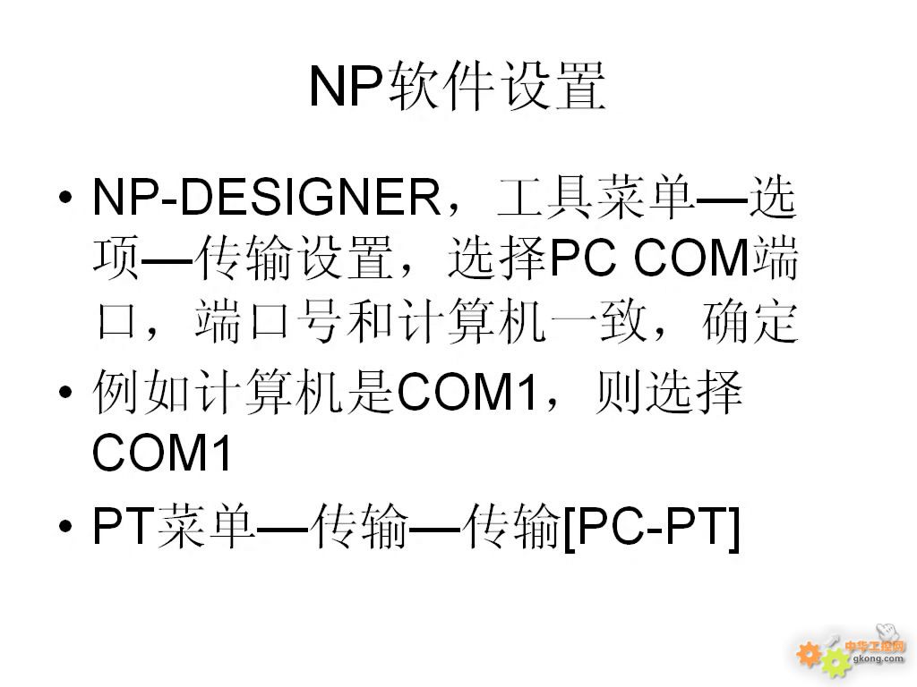

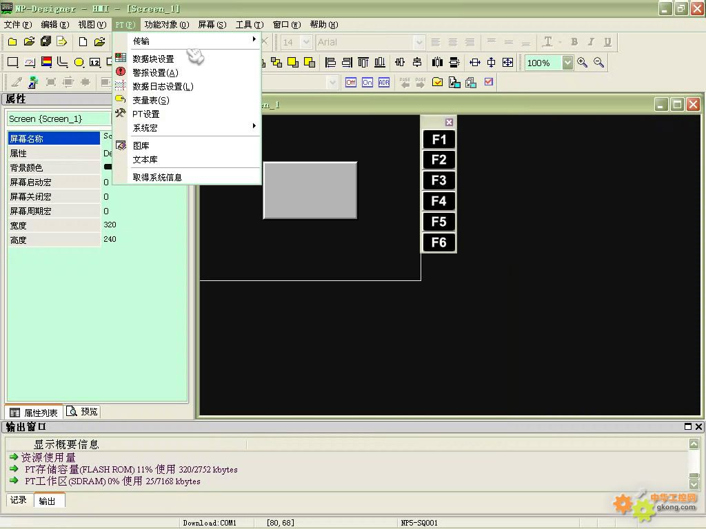

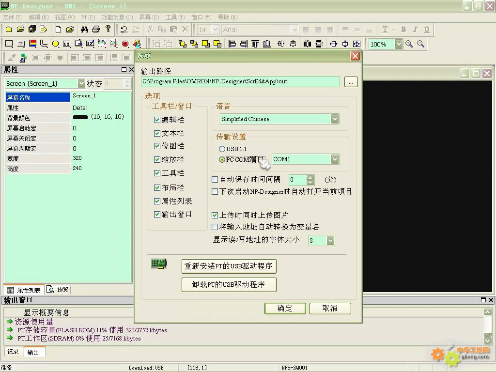

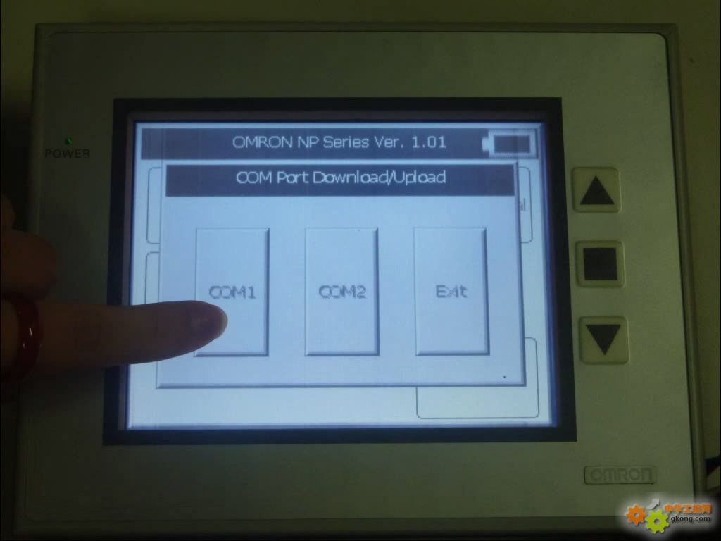

欧姆龙(OMRON)NP系列触摸屏通过串口传送文件
