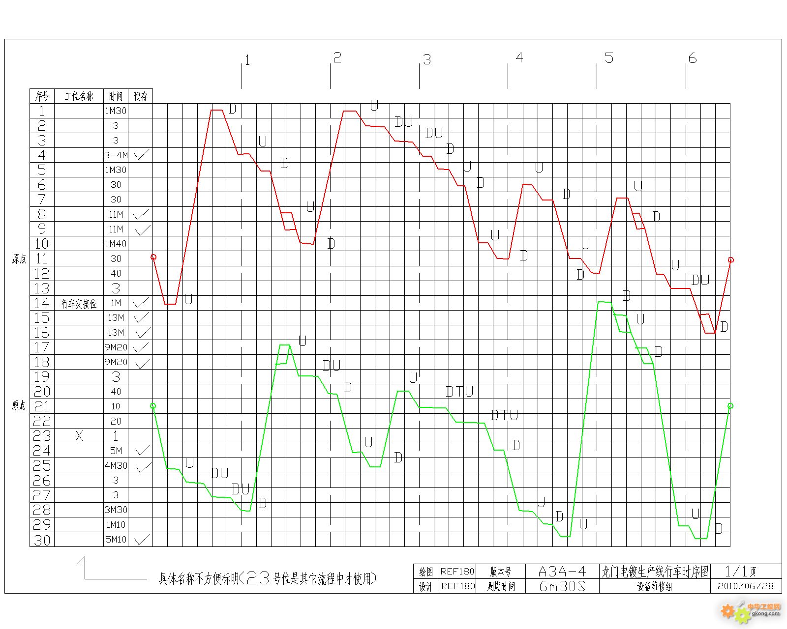

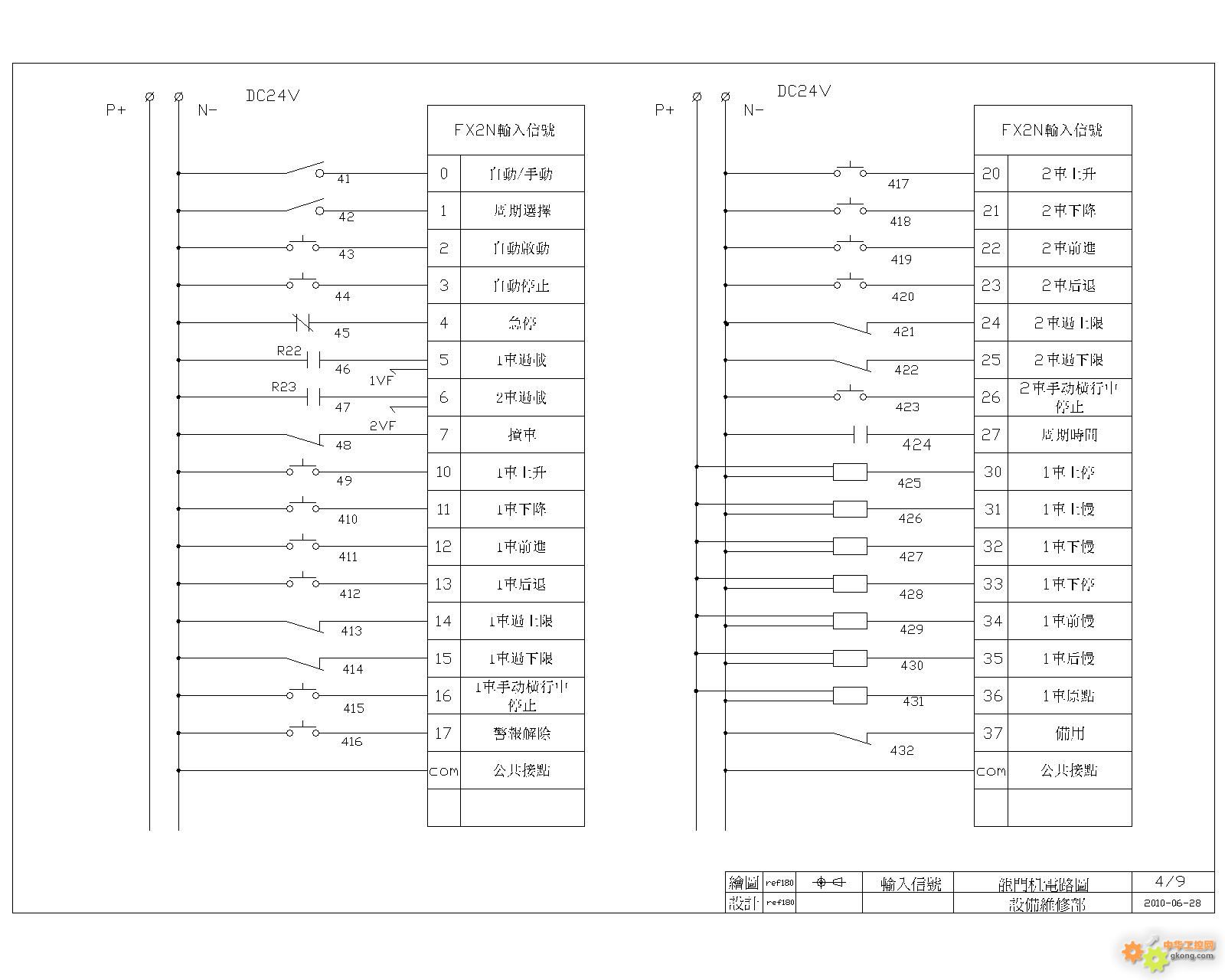

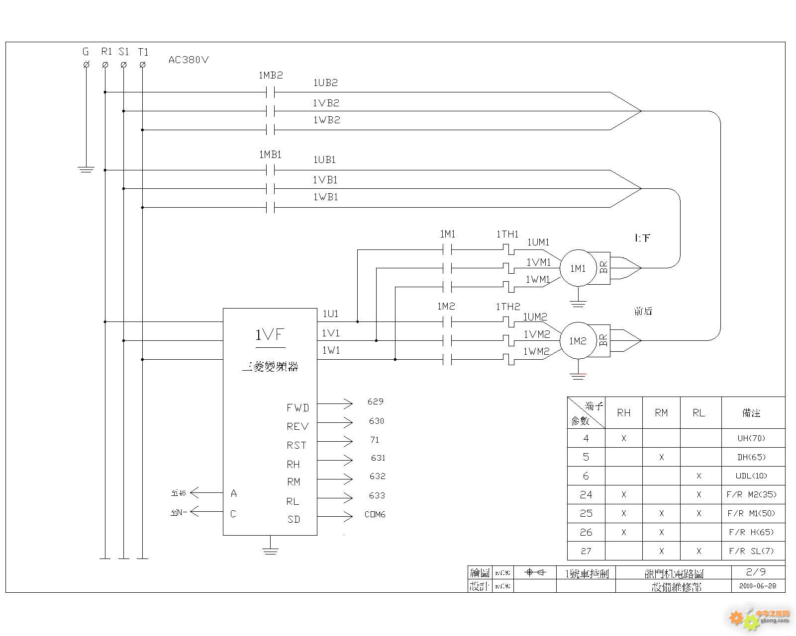

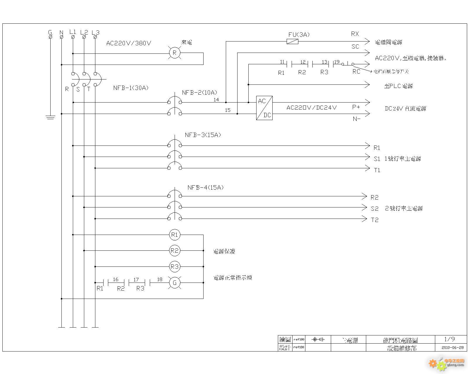

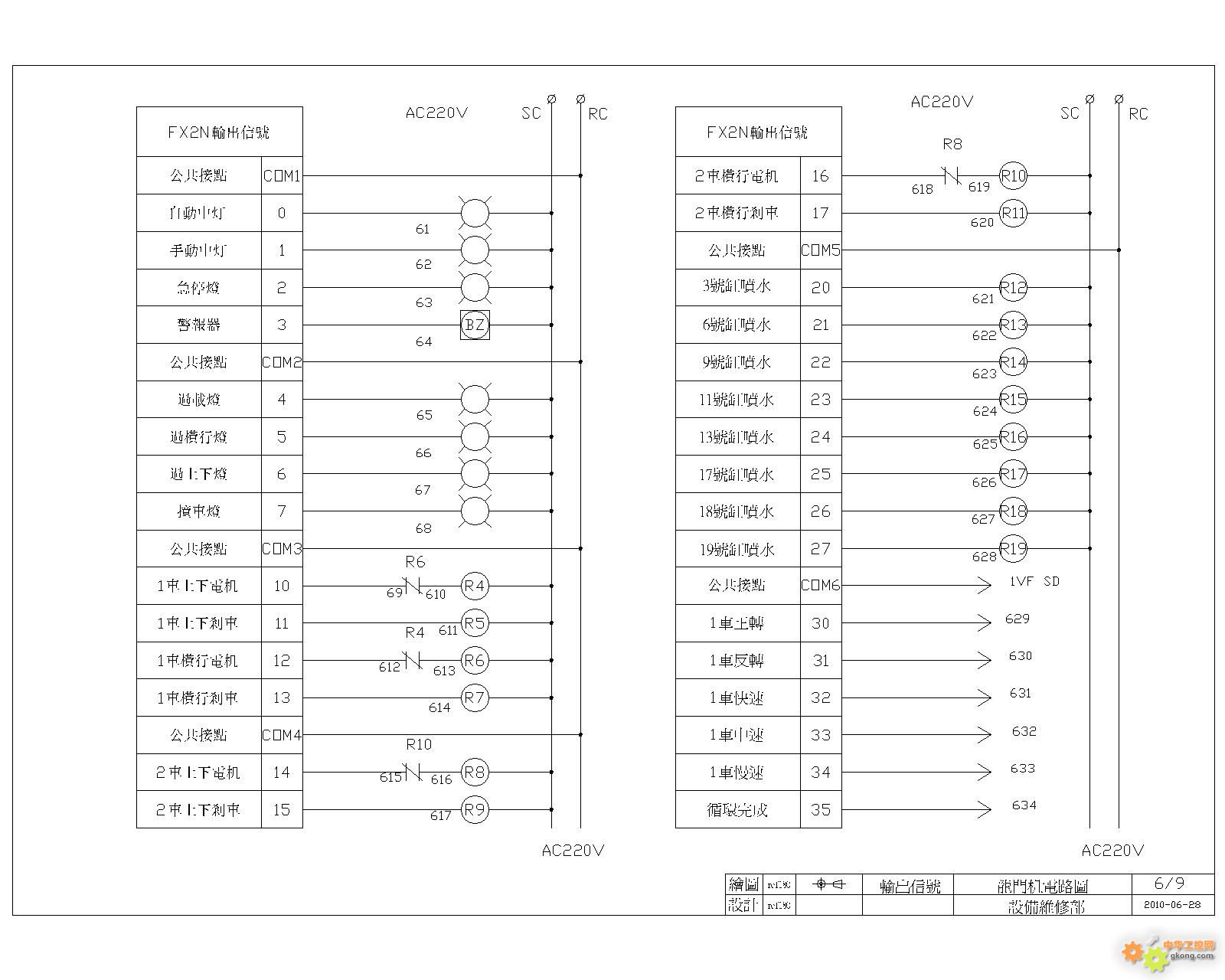

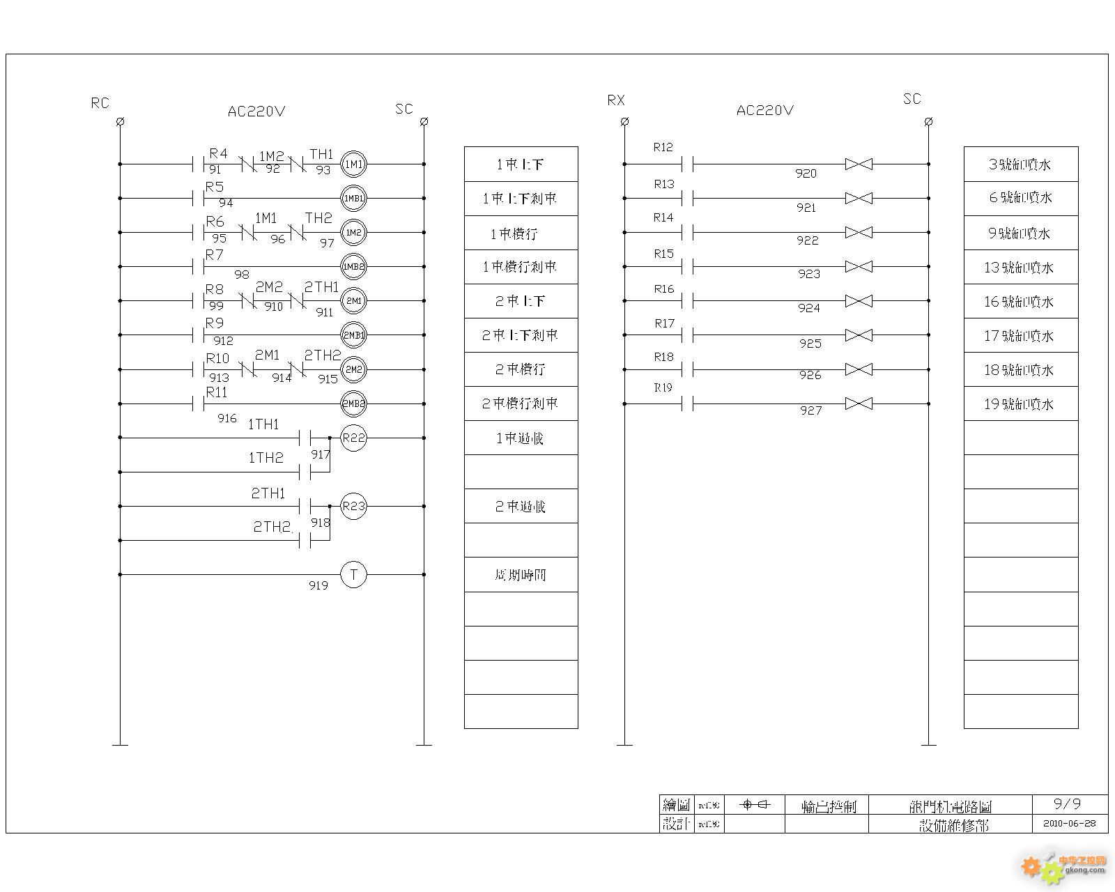

电柜的安装只是技术的一部分,核心技术在于配套的生产流程、机械设计、程式的编写。现在的维修人员,应掌握得更多。下面我仅提供该电柜配套的几张图纸,关键的一张是行车图(编写PLC程式时使用的),让大家见笑了。
