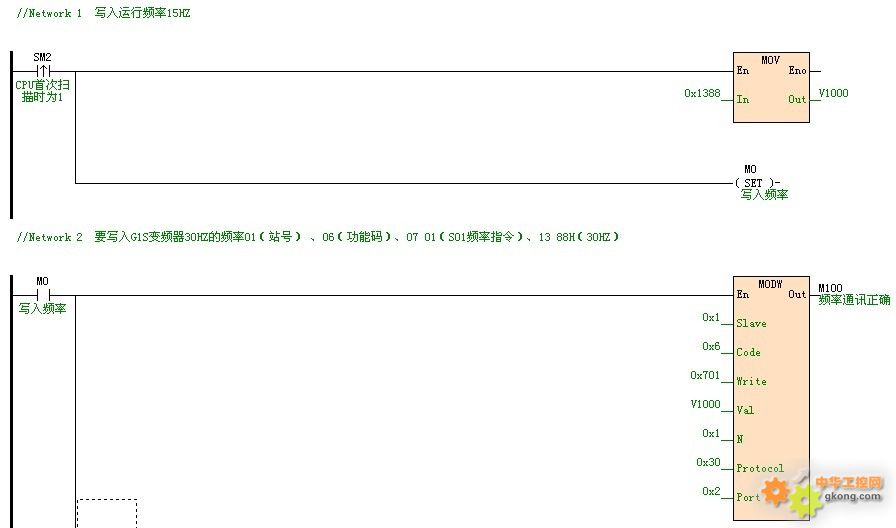

用海为PLC体验机通过广播通信控制富士MEGA,检查程序,并没有发现错误,但为什么运行时只有正转与停止有效,而反转无效呢?

折腾了好半天,才发现反转串行通讯指令没有指定低字节有效,而其它正、停止都为低字节有效。粗心啊!

实际体验了海为PLC与富士MEGA变频器的MODBUS RTU通讯,将所有参数输入进去后,通电试验,没有动作,再仔细检查发现,变频器的通讯协议没有改过来。

在MODBUS 写指令中写入数据1388H,将运行频率设为15HZ,可没想实际输出12.5HZ的频率。询问海为朱工,原来所设的这个15HZ值是在最高频率60HZ的条件下算出来的,而变频器的最高频率现在还是出厂值50HZ,没有改过,12.5HZ恰恰是在最高频率50HZ时的实际输出值。
