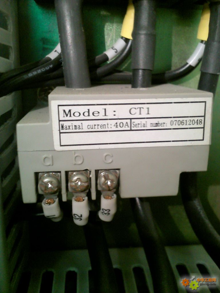

发表于:2011/3/19 9:50:53
#11楼
这种互感器早就有了,利用两相检测三相电流的,一般用在电机保护上面,有时间我帮你拍个照上传上来。

发表于:2011/3/20 21:36:39
#13楼
呵呵这一定是电机综合保护器,是热继的替代产品。端子分别是两个电源,另外三个是一个共用一个常开一个常闭

发表于:2011/3/21 10:44:47
#14楼
从描述看,这是一个电流信号采集,采集的是三相输出中的二相电流信号,由程序构成第三相电流,检测到的信号送入单片机,故有一线共地,为地线。估计,该电流检测器是作矢量控制用。

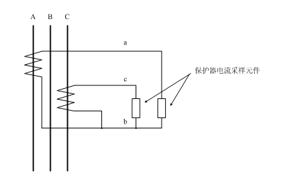

发表于:2011/3/22 20:53:05
#16楼
呵呵,上图了,还画了个原理图(穿孔相序可能与实际有点出入,但是保护原理一样),希望大家对这种互感器有所了解,这种互感器其实是利用电动机三相平衡的原理来进行监测的,监视了两相电流就可以判断电机能否正常运行了。这种方法一般是用在带有综合保护或者使用简单单边机对电机电流、温度数据保护的三相电机电路。。

感谢16楼上的热心
8834
陈大围
文章数:738
年度积分:218
历史总积分:8834
注册时间:2010/6/20
发表于:2011/3/23 23:57:44
#19楼
以下是引用mat3210在2011/3/22 20:53:05的发言:
跟我看到的一模一样啊,再次感谢mat3210的供图
