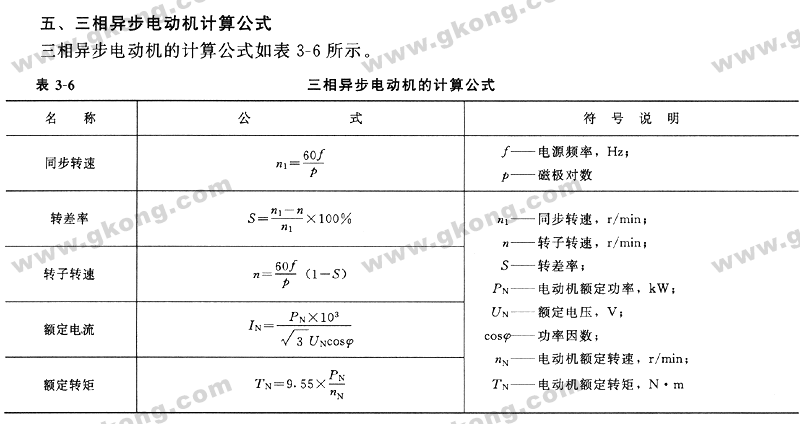

发表于:2004/11/24 13:33:00
点击图片看清晰大图
相关主题:
[我的收藏]公式1:直流电路的计算公式
http://www.gkong.com/gkong_bbs/dispbbs.asp?ID=27266
[我的收藏]公式2:电磁感应定律
http://www.gkong.com/gkong_bbs/dispbbs.asp?ID=27267
[我的收藏]公式3:交流电路计算公式
http://www.gkong.com/gkong_bbs/dispbbs.asp?ID=27269
[我的收藏]公式4:电磁吸力计算公式
http://www.gkong.com/gkong_bbs/dispbbs.asp?ID=27345
[我的收藏]公式5:三相异步电动机计算公式
http://www.gkong.com/gkong_bbs/dispbbs.asp?ID=27346
[我的收藏]公式6:直流电动机计算公式
http://www.gkong.com/gkong_bbs/dispbbs.asp?ID=27347
[我的收藏]公式7:变压器计算公式
http://www.gkong.com/gkong_bbs/dispbbs.asp?ID=27348
[此贴子已经被作者于2004-11-24 13:43:12编辑过]

以下是引用高高在下在2005-3-5 6:18:00的发言:
这么小,怎么不看啊不过是个好贴
点击看大图。
