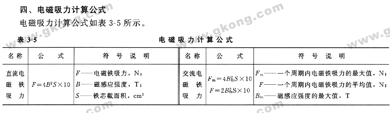

精确的电磁吸力是非常难于计算的。这个公式只能用来估个大概。

以下是引用machelec在2004-11-25 12:23:00的发言:
电磁吸力的公式是不对的,10的多少次方没有看到呀

好,谢谢。磁感应强度怎么求?
