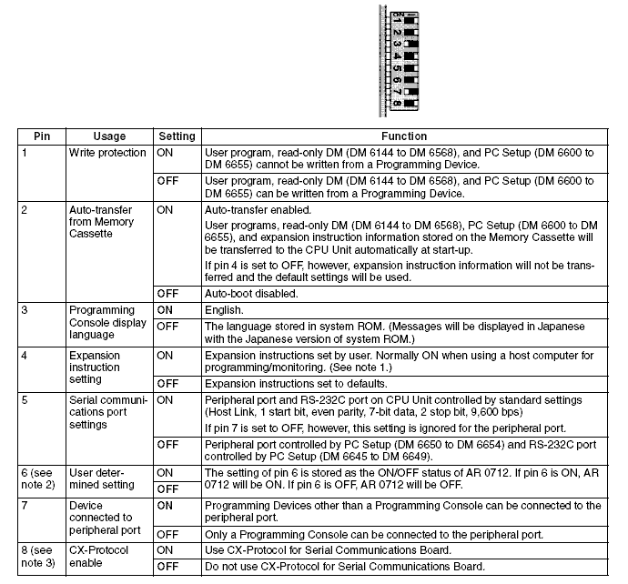

我在修改OMRON PLC(CQM1H-51)的地址时,在DM6648和DM6653中设置了相同的地址值1,并写入了PLC,但通讯联机时发现PLC的地址并没有改变,仍是默认值0,这是为什么呢?是不是还有其它的设置需要改变?急盼答复!谢谢!!

請檢查指撥開關
1.寫入保護是否ON
5.RS232與PERIPHERAL PORT是否ON

是DIP开关没有设置好,问题已解决。谢谢!!
