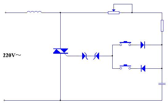

事情是这样的:
    小弟一朋友需要一个可改变电流方向的电路,要求能方便地调整电路电流的大小,而且工
作时电流很大,80A左右.他手头有几个150A/1200V的双向可控硅,问我可不可以利用.于是
我就参考资料,把双向可控硅调压电路改动了一下,具体如下图.
    电路安装完毕后,一通电,按下一个按钮,线圈内有电流通过,但不太正常,因为用一个铁片
来感觉时,觉得是"在按下按钮时有一个脉冲磁场产生,然后就没有了电流."我以为是因为电
阻调整得不够小所造成的,于是开始减小电阻值.结果,可控硅内突然发红,然后就没了反应.
立刻测量可控硅,控制极与T2间电阻已经是十几兆了..........
    整个过程中,减小电阻值的方法是:先调整一点,再点一下按钮,并不按住.同时用铁片感觉
一下磁场的大小.最后一次按下按钮时,先是有一点感觉(磁场有加强),然后准备再按下按钮
时,就烧掉了可控硅.而且在可控硅发红时按钮已经放开,但可控硅继续发红,直到烧毁.
    请各位朋友帮我分析一下!还有,就是此电路原为手枪式电钻的调速电路,我对它加入了
两个二极管,以便对交流电进行半波整流,此种作法是否可行?(我用电灯作为负载时工作完全
正常,两个按钮按下时,电灯上也的确是直流电)
    现在我已经不敢再用线圈作为负载调试了,怕再烧可控硅.可是在用阻性负载时完全正
常,我在想,会不会是发生了反馈?因为线圈不小,电感量应该也很大.而且控制极连线和开关
连线均较长,放置得也不是很远.
    谢谢大家!

是不是因为是感性负载相位发生了偏移
所以可控硅中的电流 不是在过零点关断呀
考虑加相位同步电路

是不是产生的感应电压,感应电压与220V电压叠加超过可控硅耐压导致烧掉?

电流方向如何改变?另外可控硅容量太小!电感负载无续流!该触发为几象限触发!

可控硅有150A的电流和1200V的耐压

真的小了

还请问一下,如果给这个电路加装吸收网络,其值应该怎样来取呢?

可控硅工作时有1~2伏电降,电流80A时,发热功率为160瓦。若散热不佳,热量会集中在体积很小的可控硅内,导致可控硅热损坏。估计顶楼兄弟的可控硅是散热不好导致损坏。

多谢楼上这位朋友的建议!
但是我的散热做得不错,是一个200X100X75的大型散热器,外加一个轴流风扇。
而且,当时工作电流没有超过30A。
这两天我又装好了电路,用灯泡作负载时,没有一点问题;
但我现在不敢再用线圈作负载了,怕再烧............
所以请求大家的帮助!
