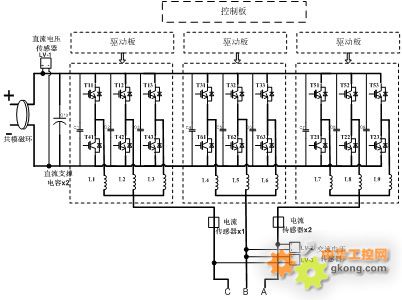

根据上述设计原则,本文设计了一个额定容量为250kVA的电路,三相交流输出线电压为380V,交流输出相电流为380A,为满足三相变流器在380V交流电压下PWM整流器工作模式的需要,直流环节电压设计为700V,整体设计结构如图1所示。
图1 电路整体结构电气图
电路将IGBT模块、控制单元、驱动单元、直流支撑电容(C10)、均流电感(L1~L9)、吸收电容(C1~C9)、两个交流电流传感器(x1、x2)、两个交流电压传感器(LV-2、LV-3)、一个直流电压传感器(LV-1)、共模磁环等变流器所需的重要零部件集成在一起,组成一个功能相对比较完整和独立的模块。
电路的每相半桥电路由3个并联的IGBT半桥电路组成,每个IGBT半桥电路的中间引出端通过均流电感并联在一起,以提高每个IGBT半桥单元的动态均流效果。
IGBT模块的正负端通过复合母排连接到直流支撑电容的两极上。选用复合母排不但有助于减小IGBT开关过程产生的过电压,而且还可以降低电磁干扰,提高电路的电磁兼容(EMC)性能。

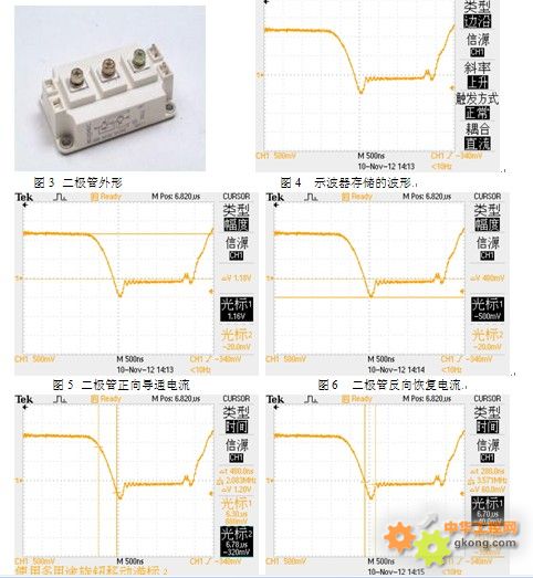

3.3 所有IGBT内建二极管反向恢复时间测试
内建二极管的速度也是困扰并联的一个重要因素。这个内建二极管或者寄生二极管的速度如何,如果速度快,那就相当beauty了,但是如果速度慢,那就悲哀了,还需要外接一个大容量,高速的二极管,麻烦呀,官方给定的资料不够,看不出内建二极管的速度。
参考仪器:DI-100二极管反向恢复测试仪,测试这个IGBT的内建二极管速度。
测试结果给大家分享一下,如下图。
图7二极管反向恢复电流斜率         图8 二极管反向恢复时间
综上可以看出
实测数据 器件标称参数
测试反向电压:300V
二极管正向导通电流:1.18*10=11.8A
二极管反向恢复电流:0.48*10=4.8A
二极管反向恢复电流斜率:12A/480nS=25A/uS
二极管反向恢复时间:280nS 官方数据手册并未给出反相恢复时间曲线和数值。

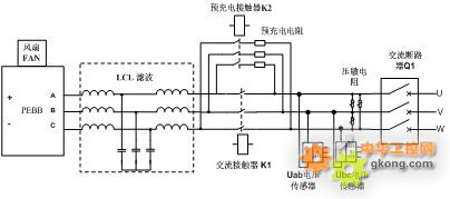

为测试硬件电路设计的正确性和控制系统工作的可靠性及电路在大容量工作下的稳定性,作者搭建了无功并网实验平台,实验电路如图9所示。
图9无功并网实验电路图
电路三相电流(Ia、Ib、Ic)及BC相电压(Ubc)如图10所示,三相电流相位互差120°,电流峰值535A,谐波含量少、波形呈明显的正弦曲线;Ib相位超前Ubc相位60°,由相电压与线电压相位关系得,Ib相位超前Ub相位90°,为无功并网实验,运行容量250kVA。
图10无功并网实验波形
无功并网实验表明,电路硬件系统设计合理、控制系统运行正常、系统重要部件温升均符合工作要求,电路可以长期稳定地运行在250kVA容量下。
