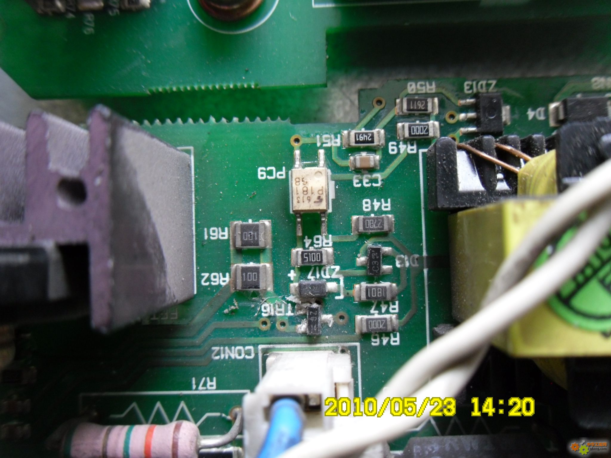

以下是引用huatuo在2010-5-23 11:40:30的发言:
印字是ZG 16
你知道它的参数或代换型号吗?谢谢。

是这个图吗?

正是这个图呀,把它们的关系画出来嘛。

以下是引用liaoyaolin在2010-5-22 18:39:13的发言:
以下是引用zsyf在2010-5-21 22:52:57的发言:
TL431在电源正常工作时R端是2.5V,可是电源电压奇高时R端也是2.5V ? 别忘了R端是反馈输入,大师的案例有待商榷
我非常激动,您可是第一个拍砖的人,非常感谢!
我可以肯定地说R端的电压是稳定在2.5V的,这点不用怀疑。
我要说的第三点是,不知您有没有实际修过此系列的电源板,如果您修过的话,有些问题沟通起来更容易!
不好意思我忽略大师提到的R50已开裂严重变值,这样R端分压点会下降,增大输出就是使R端分压点保持在2.5V

诸位大师高谈阔论,多谢指点,呵呵学习了又,现在我把TR16这个管子型号搞出来,供参考。
KTN2222AS,60V,0.6A,SOT-23,NPN的晶体管,通用型棒子生产的KEC,还有PDF资料

请问:ZD17 CF6 是什么型号的二极管,参数?

又遇到了一台同样的,我特意看了下,是ZG 2。我自己也搞不明白了,为何我当初的是C4?在这里特别感谢“华佗”老师

楼主.图纸有误.请看R48不应接在D13-1负极,我参照ic5画的不是这样.谢楼主.大家多多讨论心得.

看了照片,R48是接在D13端.但不应与变压器绕组连接.这样则PC9的C极连到交流端.不能工作正常工作了,
