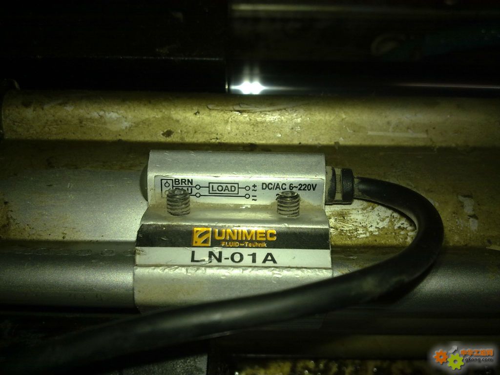

24v到240v交直流都可以用,很方便的

啥牌子的

24v---240v (dc ac) 这种两用的光电开关 不管是接24v 还是220v 都可以工作
因为里面有个电源模块

电子开关的电源引入由设计者计算可取值是宽电压的AC ,DC;输出是一个开关量。

电流比较小这样做没问题,但是价格不会低的

这个是可以的 我试过接DC24V 也试过接AC二二〇 都没有问题 还有个更牛的 我有个韩国产的IBM显示器 上面写的 输入电压 DC/AC 220v

这个也是的!用在气缸上面的磁性开关
