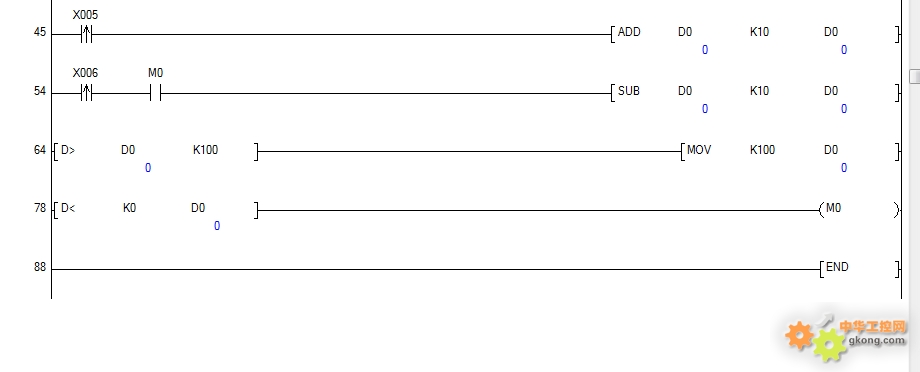

试了一下楼上的都有问题,我自己编了个,大家看看
按X5加速,按X6减速。
上限用楼上提供的可以停下来,下限按照楼上编的如果不加中间继电器M0的话会,按下减速会循环不停。
[此贴子已经被作者于2015/1/8 22:24:38编辑过]

我楞是搞不明白,楼主用这个M8002特殊标志位做辅助继电器。

回复 #46楼 myjlgsl
你试过了么,你的比较指令怎么用到32位啦,16位就能满足啦,还有减速为什么会进入死循环?

FX2N-2DA的0~10V输出对应D寄存器值为0~4000点。
所以对D寄存器赋值400点,2DA才会输出1V的电压信号。
