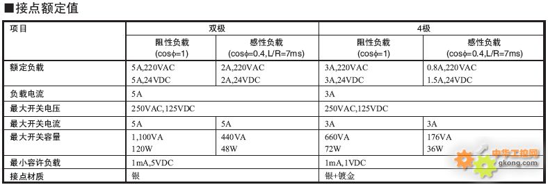

楼上的朋友,发个图,欧姆龙通用系列继电器。触点带负载能力。
2极的继电器,带1100VA
4极的继电器,带660VA
这就是差别

以下是引用sjqing1在2010-3-16 10:49:46的发言:
2极的继电器,带1100VA
4极的继电器,带660VA
这就是差别
16楼的朋友你发的大图,你要知道继电器是有多种规格的,与楼主的要求是不一样的,楼主用的继电器是10A的,实计电流只有1.5,所以用10A继电器,是没有半点问题的。
