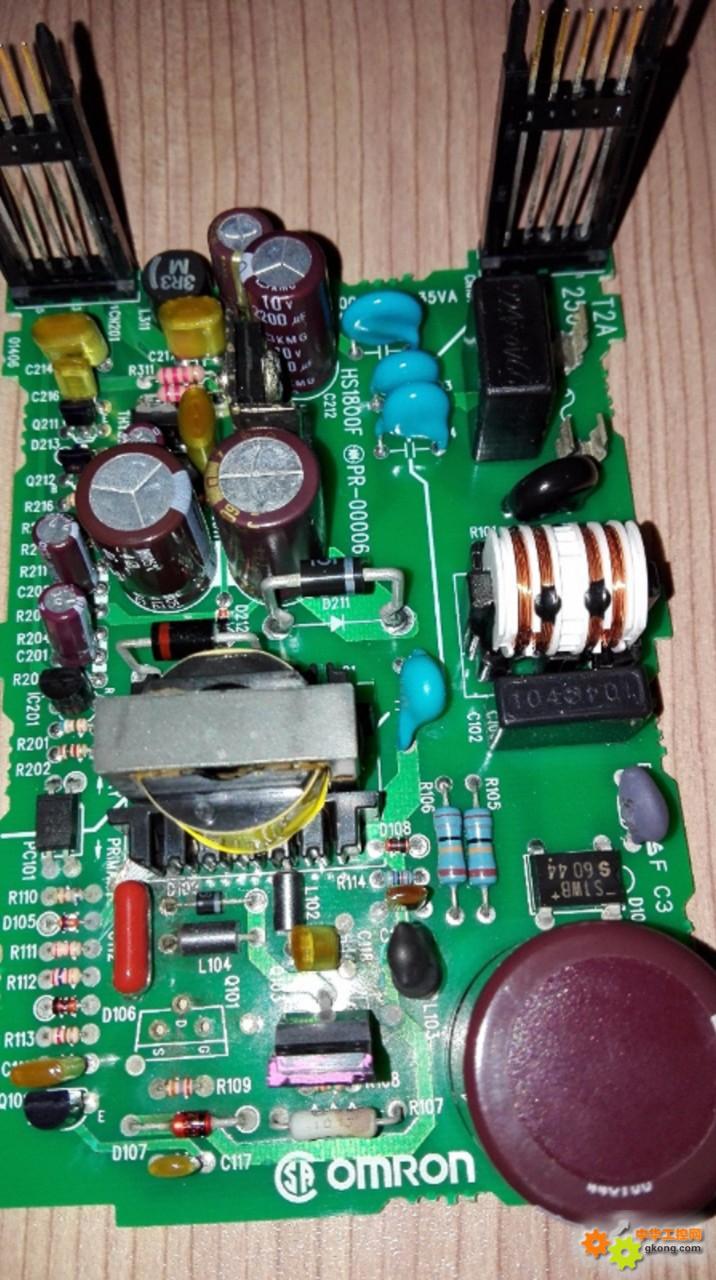

HS1800F 电源板! 保险管、全桥、K2717坏。修理;换新、在保险处串一个灯泡。开机-灯泡亮(二端180V),300V处(60V)负载24V和5V无输出。
