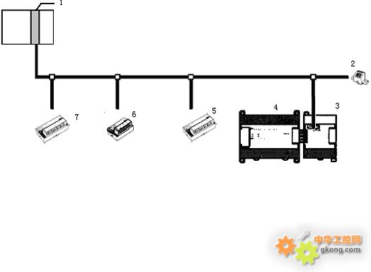

1. 用地址映射通讯:
指,用地址映射进行通讯,多用于主、从网或设备网,见下图。
上图中,1 – 主PLC上的远程主控单元 2 – 网络终端器 3 – PLC I/O 链接单元 4 – 从PLC  5 、6、7 – 主PLC远程I/O终端
图中1为主PLC上的远程主控单元,构成主站。而3为从PLC,其上接 PLC I/O 链接单元 ,为从站。这个PLC I/O 链接单元,既是从PLC的扩展模块,在从PLC中有其相应地址;又是主PLC的主PLC远程I/O终端,在主PLC中也有其相应地址。只是,在主PLC中,如为输出通道,则在从PLC中,即为输入通道。反过来情况相反。
      主从PLC都还有自己其它的I/O模块,并各运行各的程序,各进行各的控制。但,如果从PLC有数据传送给主PLC,则可用指令,向这个PLC I/O 链接单元的输出通道写数据。而系统网络,则定时并不停地把这个数据自动传送到主PLC的映射地址中。主PLC用指令读取这个映射地址,就可以得到从PLC送来的数据。反之,情况类似。
     在这个系统中,如果从PLC要向主PLC发送数据,其具体过程可分为5步:
①把要向主PLC传送的数据,写入通讯用输出通道;
②通过从PLC输出刷新,把数据传到PLC I/O链接单元的存储区;
③通过网络通讯,把PLC I/O链接单元存储区的数据,送主控单元的存储区;
④通过主PLC输入刷新,主控单元存储区的数据,被读入主PLC的地址映射区;
⑤主PLC从地址映射区读取这个数据。
主PLC向从PLC的具体过程与此过程相反。先是主PLC向映射区写数据;再经主PLC输出刷新,传入主控单元的存储区;再通过网络通讯,传入PLC I/O链接单元存储区;再经从PLC输入刷新,传到从PLC的存储区;最后由从PLC读取这个数据;
    这种通讯,用户所要做的只是编写有关的数据读写程序。只是,它所交换的数据量不大。多只有一对输入、输出通道,故,只能用于较底层的网络上。

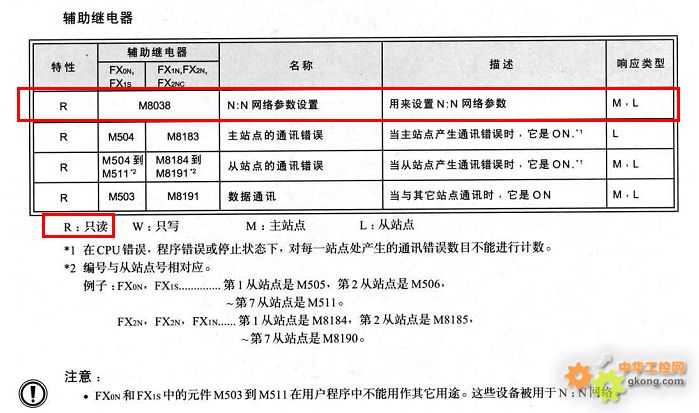

PLC与PLC间联网通讯:
三菱PLC也可用RS-485口,在两PLC间建立并行链接、通讯,或在N(最多为16)台PLC间建立N比N网络链接,相互通讯。也可用RS-232C口,用执行RS通讯指令,在PLC间进行通讯。而最有效的方法还是使用有关通讯模块,组成相应通讯网络。三菱PLC可组成的网络有,MELSECNET/H 、MELSECNET/10等。
      MELSECNET/H是高速网络,传送速度为25/10兆位/每秒。可任意选择,组成光缆或同轴电缆,双环网或总线网。可在两个或多个远程PLC间进行高速、大容量的数据通讯。一个大型网络,最多可接239个网区,每个网区可具有一个主站及64个从站。网络距离可达30 公里。还提供浮动主站及网络监控功能。

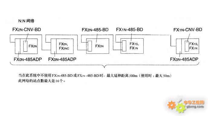

三菱 PLC间循环通讯程序设计:
三菱称之为循环通讯(Cyuclic Communication),多用于控制网。发送数据的站点用广播方式发送数据,同时被其它所有站点接收。

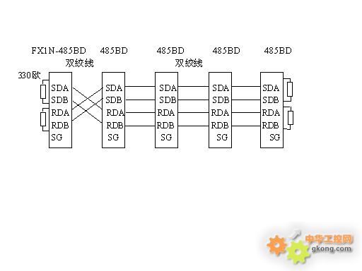

FX系列PLC可通过RS-485 通讯扩展板进行N:N(N最大为8)链接,实现地址链接通讯。
其硬件配置如图所示:
具体接线见图:

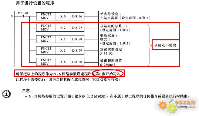

其网络设定:

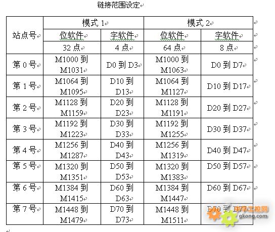

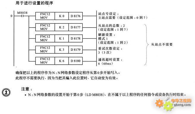

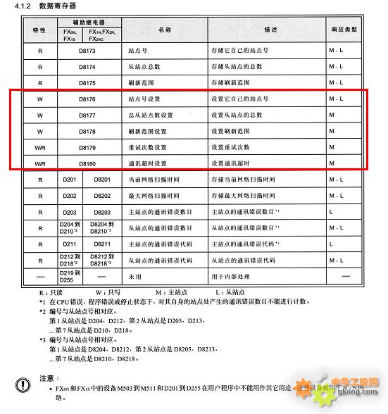

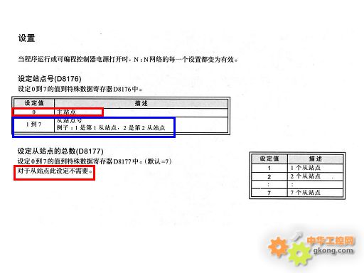

主从站设定:在D8176中设。只能设定一个主站,其它为从站。指定为0的为主站,其它1到7为从站。注意,站地址不能重复。
从站数量设定:在主站D8177中设定。缺省为7。即7个从站。在从站中不必设。

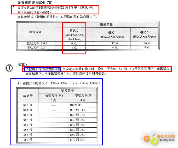

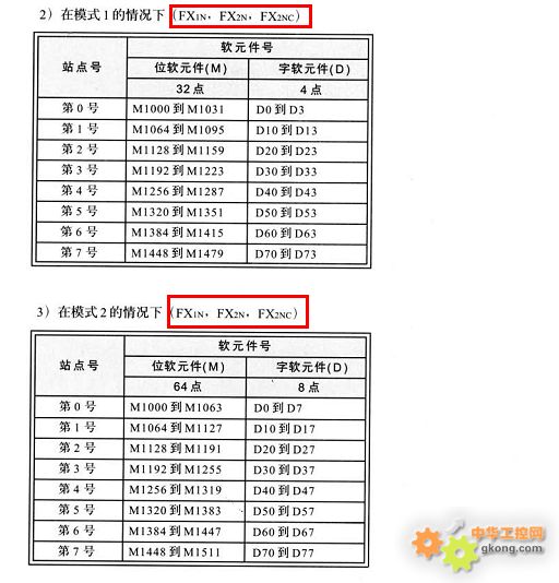

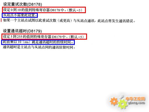

链接模式(规模)设定:在主战D8178中设。有3种可能设定,即0、1及2。设为0时,4字D(D0到D3,D10到D13…余类推)参与链接;设为1时,除D0到D31,还增加M1000到M1031,M1064到M1095…余类推); 设为2时,规模比1增大一倍。即D0到D7,D10到D17…余类推,及M1000到M1063,M1064到M1127…余类推。
重复次数:在主战D8179中设。
通讯允许超时:在主站D8180中设。单位毫秒。
链接范围设定:
为了完成这个设定,须运行初始化程序。(见后续帖子)

下面加以辅助解释:
1.关于m8038:
2.关于8176到8180:
至于8176到8180的设定详细见下帖。
3529
EEbeginner 版主
文章数:1818
历史总积分:3529
注册时间:2009/11/19
发表于:2010/1/21 15:27:52
#247楼
D8176和D8177的设定:
D8178的设定:
模式2和3的参考:
3529
EEbeginner 版主
文章数:1818
历史总积分:3529
注册时间:2009/11/19
发表于:2010/1/21 15:33:20
#248楼
D8178和D8179的设定:
返回来再看:
这样是不是清楚多了?
