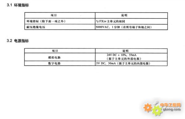

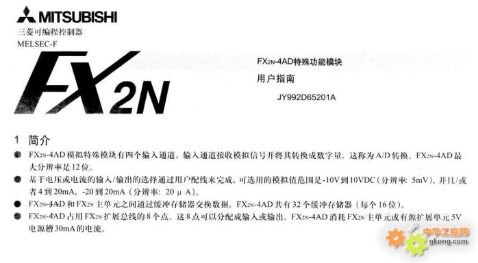

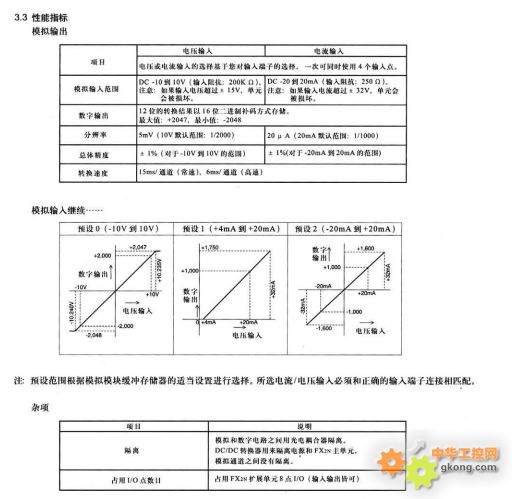

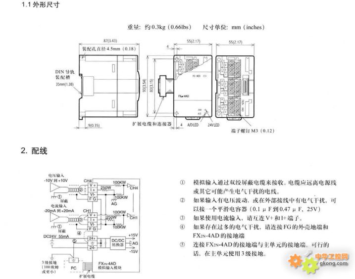

【FX2N-4AD模块】和FROM、TO指令的实际运用例子
FX2N-4AD模块的具体使用:
三菱公司的手册介绍得很详细,不再赘言。

#141楼

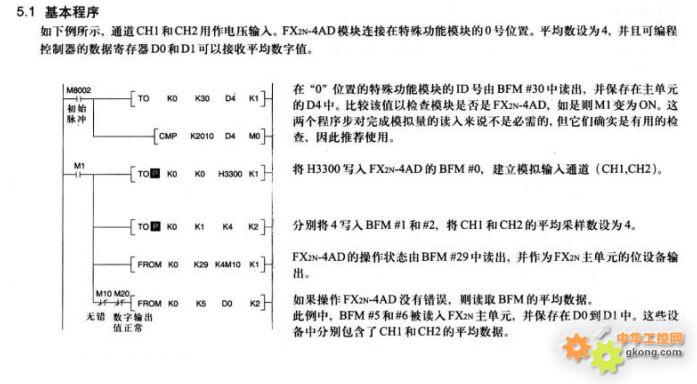

下面这幅图,与编程密切相关,大家要反复推敲,和FROM、TO指令的运用紧密结合起来。
ABB PLC在石灰窑监控系统中的应用

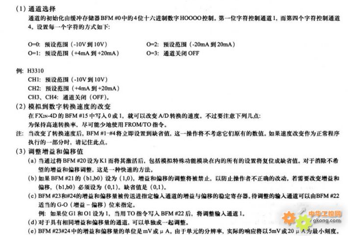

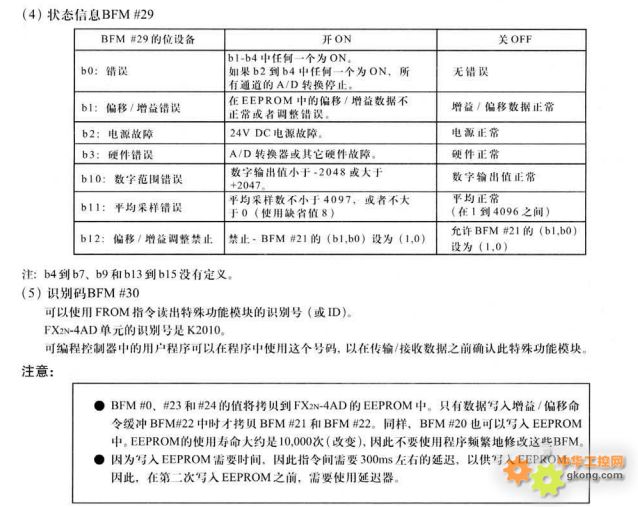

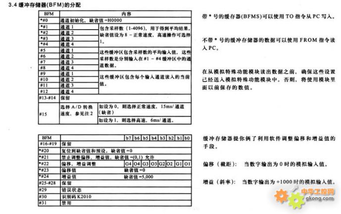

发表于:2009/12/18 10:54:17
#143楼
这是FROM、TO指令的结合FX2N-4AD模块的实际运用。大家可以讨论一下。
