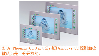

  和大型应用所需的分立设备相比,采用软逻辑和嵌入式PLC板的工业PC机可以节省空间和安装成本,Komarek说。用户经由装有工业标准软件的PC机,通过OPC接口同控制程序通信,代替PLC厂商专有的协处理器模块。这可以降低硬件成本,增强购买的灵活性,方便于集成精选的高功能度和易用的软件。在基于微软Windows CE的模板中嵌入PLC功能可以实现较低成本、较小尺寸的工业PC机,代替PLC,这种情况不需要操作显示屏。

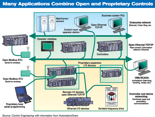

图2:开放控制技术和专有控制技术可以配合使用,如AutomationDirect公司展示的这个典型的组合。用于AutomationDirect公司的DL 205微模块PLC的I/O设备基于专有网络技术,采用开放的标准电缆布线和接口(通过长达30米的标准RJ-45以太网接线电缆)。这是可以和开放技术——以太网、DeviceNet、Profibus和OPC产品——组合使用的用于控制器到控制器和HMI/数据服务功能的单向专有技术。
