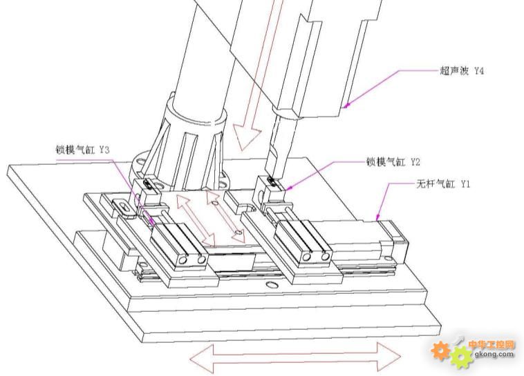

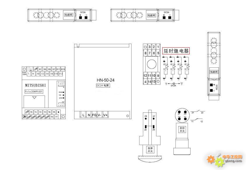

各位前辈:
    我是一名PLC初学者,现在搞了一个三菱的FX1S-20MR-001的PLC,找到了一根SC-09的数据线;但由于我没有学过电工知识,只懂一些最基本的电路。问题:1:为什么我把编好的程序输不到PLC里去,提示“通讯错误”编程软件为FXGP-WIN-C。PLC没有通电;
2:要通电的话是只能接AC200V,还是可以接DC24V,(如下图);3:如下图所示,无杆气缸左右动作,锁模气缸前后动作,超声波上下动作。动作顺序--锁模气缸Y2先松开--放入产品夹紧后--Y2夹紧--无杆气缸Y1向左移动--定位后--超声模(自带电磁阀)开始向下运动产品溶接1S后回位---同时锁模气缸Y3跟之前Y2一样的动作----无杆气缸Y1向右移动----定位后---超声模开始向下运动产品溶接1S后回位,循环动作。请各位帮我对应画出接线图(下面图片)。还可以一起探讨程序以及其他安全问题,比如说是否要加感应开头,防止锁模具时夹伤手。谢谢!还望前辈们不吝赐教!

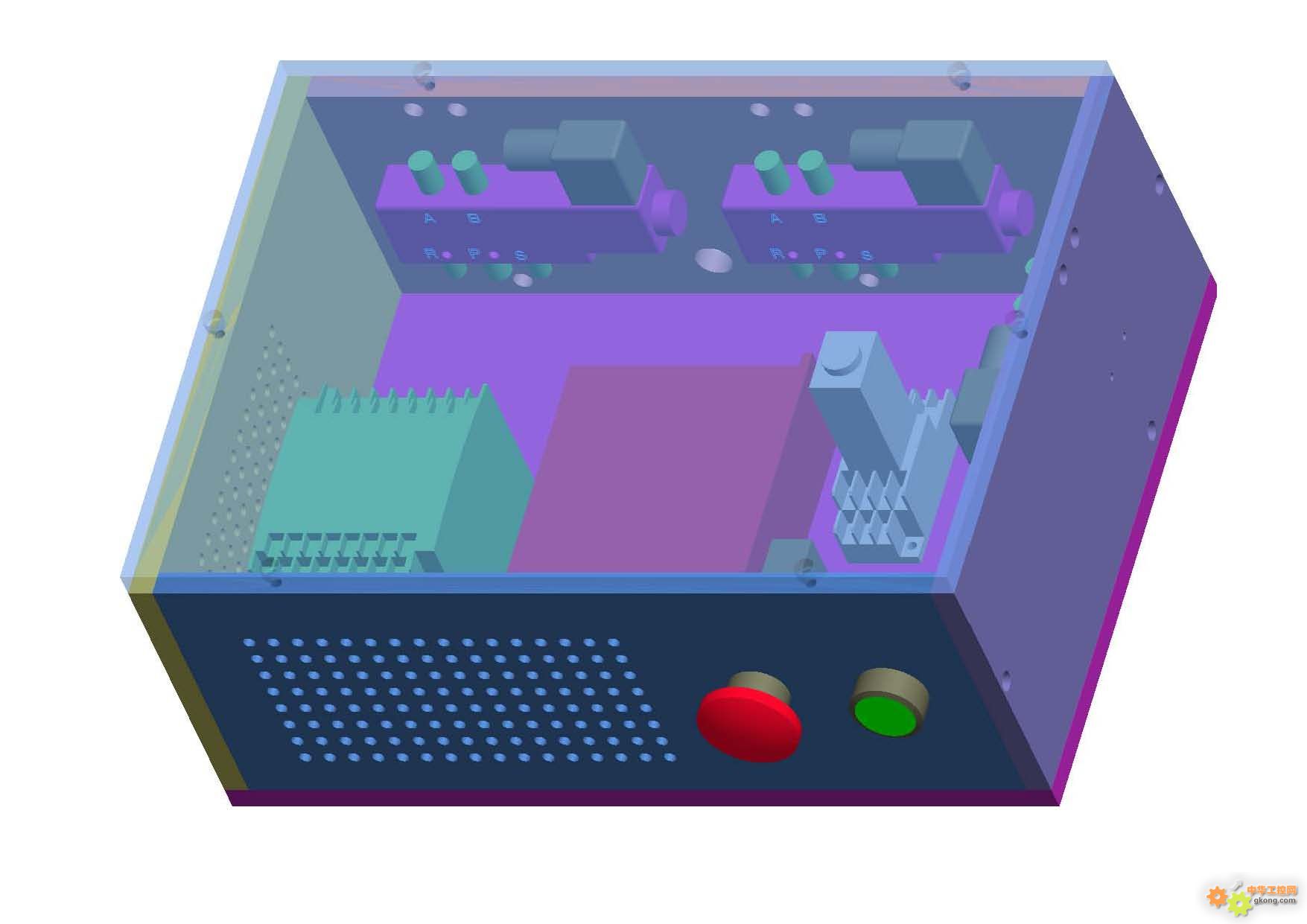

以下控制箱的3D图片;

CAD文件,有意赐教的老师,请在CAD文件里画连接线。非常感谢!

PLC应该接AC220V,你的程序传不进去可能是你的软件里的COM口设置不对,你试试看看哪个口能够连上,应该有7个设置口,我记不太准确。

plc都没通电 怎么能传程序 ? 呵呵

电源需要接AC110V或220V;
读程序时其它线接不接都可以;

PLC要通电才可以传程序的,楼主的那个3D图是用什么软件画出来的呀

FX1S-20MR-001从100V到240V都可以
通电后,连接好编程电缆,设置好通讯接口后再测试通讯
