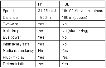

  H1具有一些HSE所不具备的特性,这些特性使得在设备层Ethernet还不能取代H1。例如,以铜质为介质的Ethernet,限制在100 m,这对于现场仪表来说太短了。这就需要采用多芯电缆,但如距离较长费用确是昂贵的。
  在Ethernet 上采用LAN 交换机。现在有许多工业交换器可供选用,但费用相对比较昂贵,占用空间较大;在安装时,每个现场设备需要一个端口。基于IEEE 802.3af 规范的PoE(Power over Ethernet)技术,仍然处于发展初期,Ethernet不能供电,所以需配置额外的电线。Ethernet不具有本质安全特性,所以不能用于危险环境,如化学和石化行业。
  同样的,H1也代替不了HSE 链路。H1的带宽太低,不能作为整个工厂的链路,也不具备媒介冗余,每个网络采用多个回路也是不明智的选择。因而,这两个网络结构能进行互补。
