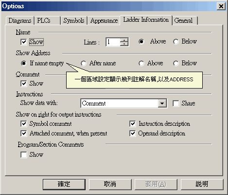

请问:
 用cx-p3.0编好程序后,需打印程序。可变量的注释总是打印不全,例如某个变量注释是6个字,可打印出来只有4个字。咨询omron的技术支持,他们说可以打印完整,可我怎么调整都不行。
  请各位帮我解决这个问题!多谢!

图

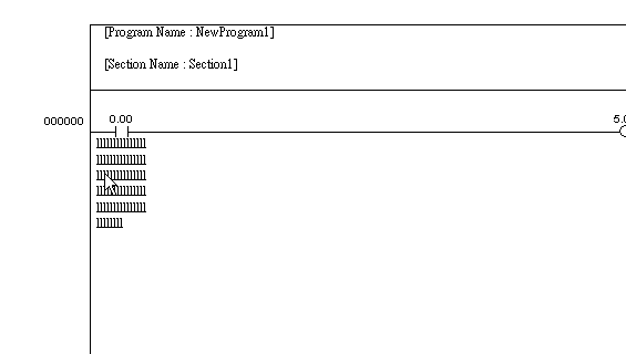

多谢老师子,我的设定和您的一样。还是无法解决,
请前辈帮忙再分析原因!
  多谢!

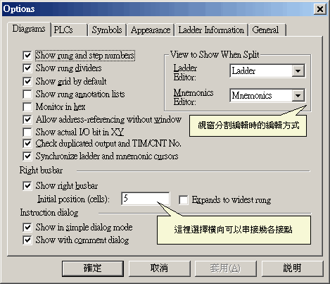

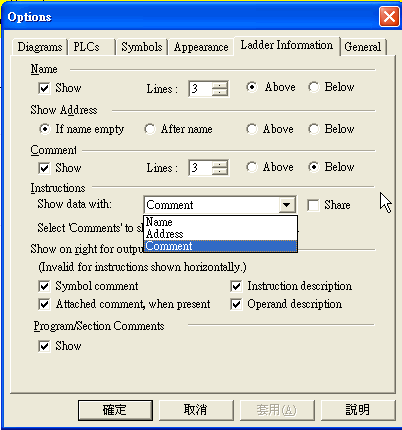

若是一樣您肯定不行!頭好暈~~你看一下E文嘛!不要懶!
LINS改為2

LINS改為2,问题依旧。
请教老狮子,跟软件有无关系?毕竟没有掏钱呀!

有啥好分析的!你懶的!不查字典.
图

感谢老狮子!我用得中文版。
问题已经解决,可注释上有一条横线,该如何去掉?
