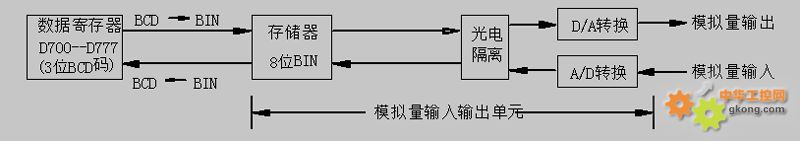

模拟量输入模块(A/D模块)是把现场连续变化的模拟信号转换成适合PLC内部处理的数字信号。输入的模拟信号经运算放大器放大后进行A/D转换,再经光电藕合器为PLC提供一定位数的数字信号。FX2N系列常用的PLC模拟量输入/输出模块如图所示。
模拟量输出模块(D/A模块)是将PLC处理后的数字信号转换成相应的模拟信号输出,以满足生产过程现场连续控制信号的需求。模拟信号输出接口一般由光电隔离、D/A转换、信号驱动等环节组成。
2.模拟量输入/输出单元
以三菱公司的F2-6A模块为例,来说明模拟量输入输出单元模块的有关情况。F2-6A是三菱公司F1、F2系列PLC的扩展单元,为8位4通道输入、2通道输出的模拟量输入输出单元模块。F2-6A模块与F1、F2系列PLC连接示意图如下:
3.A/D转换、D/A转换
1)模数转换(A/D)模块:将现场仪表输出的(标准)模拟量信号0-10mA、4-20mA、1-5VDC等转化为计机可以处理的数字信号数模转换(D/A)模块:将计算机内部的数字信号转化为现场仪表可以接收的标准信号4-20mA等。如:12位数字量(0-4095)→4-20mA;2047对应的转换结果:12mA。

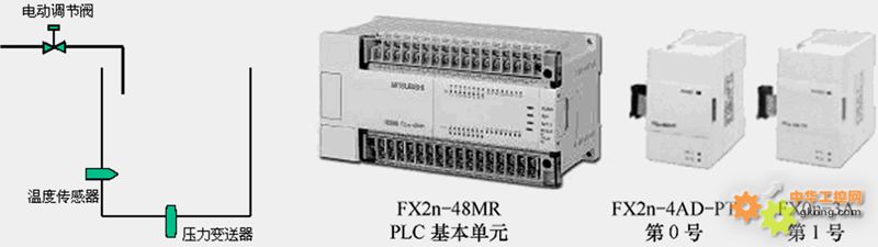

1)模拟量输入模块FX-4AD。FX-4AD为4通道12位A/D转换模块,根据外部连接方法及PLC指令,可选择电压输入或电流输入,是一种与F2-6A相比具有高精确度的输入模块。
2)热电偶温度传感器模拟量输入模块FX-4AD-TC。FX-4AD-TC是4通道热电偶温度传感器模拟量输入模块。
3)模拟量输出模块FX-2DA。FX-2DA为2通道12位D/A转换模块,每个通道可独立设置电压或电流输出。FX-2DA是一种与F2-6A相比具有高精确度的输出模块。
三菱FX2N系列模拟量输入输出模块在水箱控制系统方面的应用

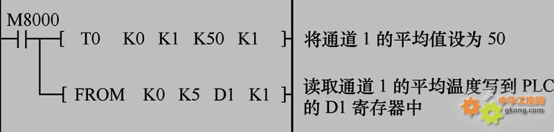

下图为读取水箱温度的程序梯形图。第一行表示0号模块CH1~CH4的用计算平均值的采样数为50,第二行表示0号模块CH1的平均温度值写到D1中。

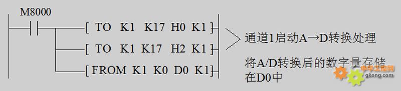

下图为读取水箱压力的程序梯形图,第一、二行表示1号模块选择了模拟输入通道1(BFM17的b0=0),并且启动A/D转换处理(BFM17的b0=0→1),第三行表示1号模块CH1(即水箱压力)经A/D转换后的数字量写到D0中。

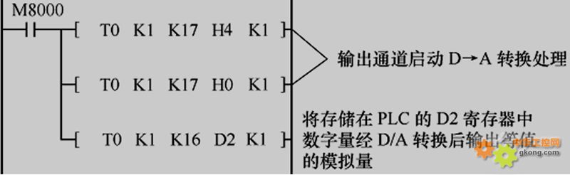

下图为控制水箱电动调节阀开度的程序梯形图。第一、二行表示1号模块模拟输出通道(FXON-3A只有一个输出通道)启动A/D转换处理(BFM17的b2=0→1),第三行表示存储在PLC的D2寄存器中的数字量经D/A转换处理后输出与数字量等值的模拟量(在BFM16中存储在PLCD2寄存器中的数字量)。这里数字量为0-250,对应的电流输出为4mA-20mA。
